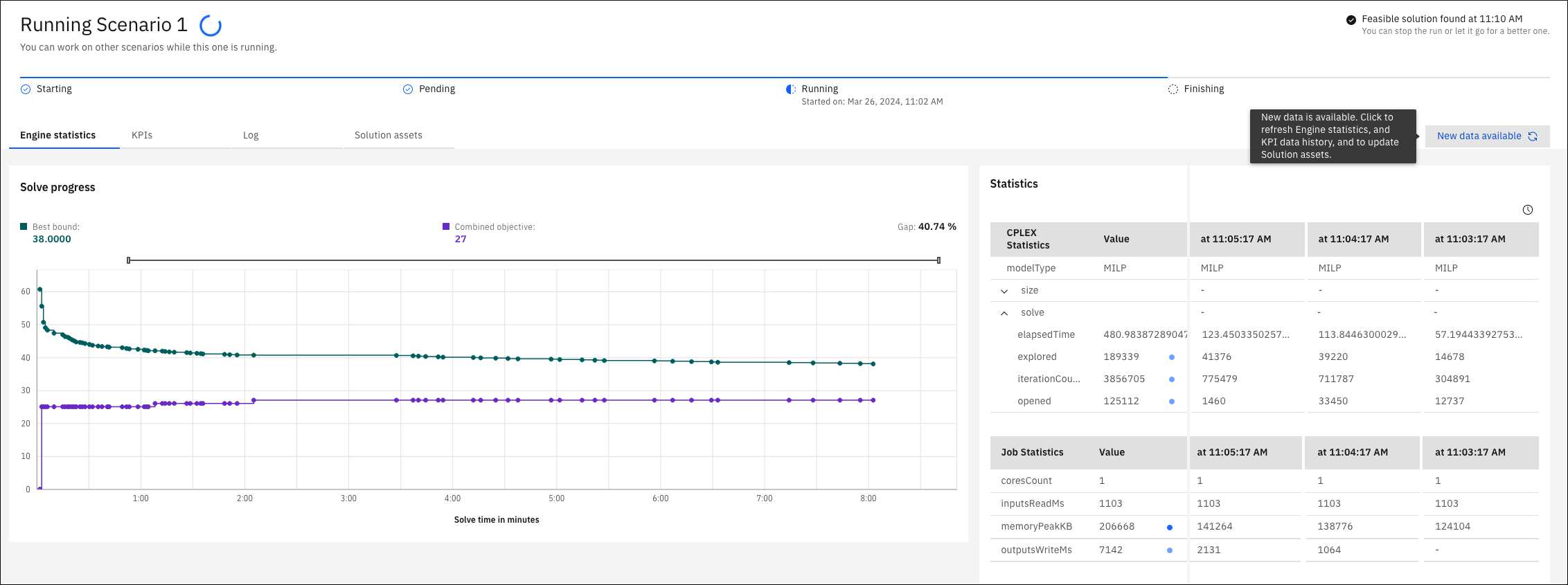

Durante a execução, uma exibição gráfica mostra as soluções viáveis que são obtidas até a solução ideal ser localizada. Se você tiver configurado o parâmetro intermediate solution delivery na configuração de execução para uma determinada freqüência, uma amostra de soluções intermediárias será exibida com essa freqüência Para ver essas soluções intermediárias, deve-se clicar em Novos dados disponíveis Um máximo de 3 soluções intermediárias são exibidas por vez É possível usar as guias para ver Estatísticas do mecanismo, KPIs, o arquivo Log e é possível ver as tabelas de solução da última solução de amostragem na guia Recursos da solução . Para obter soluções intermediárias para modelos DOcplex Python , deve-se implementar um retorno de chamada específico em seu modelo. Consulte a amostra IntermediateSolutions na pasta Model_Builder do DO-samples no Decision Optimization GitHub Selecione a subpasta de produto e versão relevante.
Exibição gráfica mostrando estatísticas de execução com soluções intermediárias.
Quando a resolução é concluída, uma opção de download aparece com três pontos onde você pode baixar as estatísticas.
