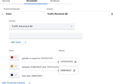

임계값 편집
많은 위젯에는 조사하려는 잠재적인 문제를 강조표시하기 위해 사전 정의된 임계값이 있습니다. 사용자 환경에 따라 이러한 값을 조정하여 문제로 간주되는 항목을 반영할 수 있습니다. 이러한 값을 조정하려면 위젯의 오른쪽 위에 있는 편집 아이콘을 클릭하고 보기 섹션의 임계값 탭으로 스크롤하십시오. 사용자 환경에 가장 적합한 값을 반영하도록 값과 색상을 조정하고 변경사항을 저장하십시오.
그림 2. 임계값 탭

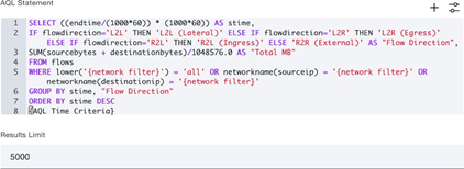

결과 한계 조정
모든 위젯에는 AQL 조회에서 리턴되는 항목 수를 제한하는 결과 한계가 있습니다. 이 값은 미리 정의되며 각 위젯이 표시할 수 있는 데이터 양을 제한합니다.
중요: 대량의 트래픽을 처리하거나 AQL 시간 기준 매개변수를 늘리는 경우, 특히 시계열 위젯에서 한계가 설정되면 일부 결과가 생략될 수 있습니다.
이 값을 조정하려면 위젯의 오른쪽 위에 있는 편집 아이콘을 클릭하고 결과 한계 입력 필드를 편집하십시오.
그림 3. 결과 한계 입력 필드
