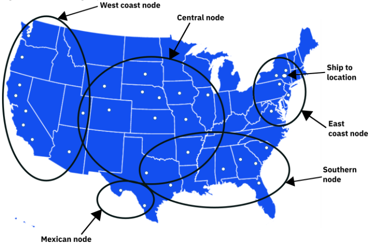

出荷場所が近接しているからといって、必ずしも配送グループを作成する必要はありません。 分配グループを作成して、自分のノードと外部サプライヤーを区別することができます。
例えば、以下の図は、東海岸や中央海岸などの複数の分配ノード・グループを示しています。
画像には、分配グループの例が表示されています。
