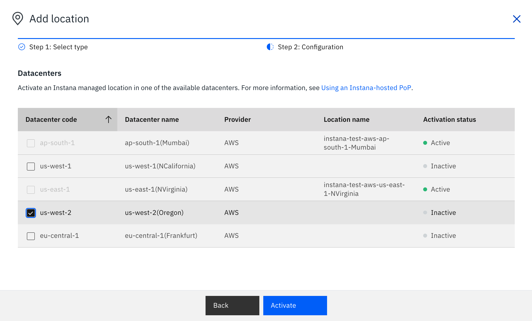

  4. データ・センターを選択します。
  5. 「有効にする」 をクリックしてください。
上記のスクリーン・ショットのデータ・センターは例です。 サポートされるデータ・センターは、以下の地域にあります。
  • アジア太平洋北東部: 東京
  • USA 東部: 北バージニア
  • ヨーロッパ中部: フランクフルト
  • 南米東部サンパウロ

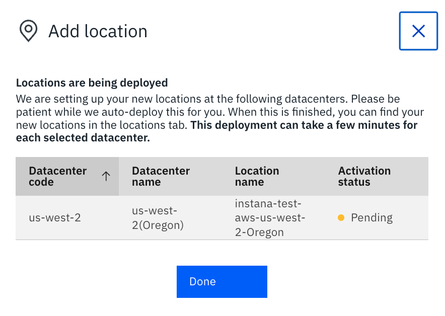

データ・センターを選択して 「アクティブ化」を選択すると、 「管理対象」 ロケーションの名前と、デプロイメントが完了するまでの予期される遅延に関する情報を示す確認ダイアログが表示されます。
デプロイメントが完了すると、 PoP が登録され、管理対象ロケーションが 「ロケーション」 タブに表示されます。 所有者役割を持つユーザーは、テストを作成または変更し、この管理対象ロケーションで実行するようにテストを割り当てることができます。

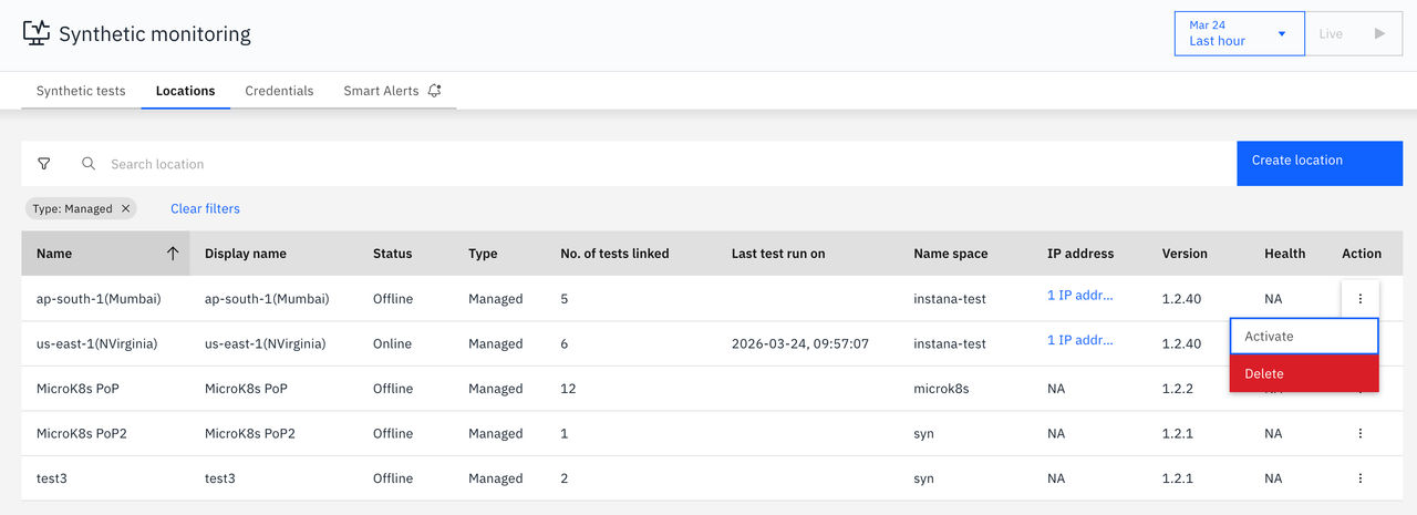

管理対象の場所を削除する
「合成ロケーションの設定」 権限を持つユーザーは、「合成モニタリング 」ページの 「ロケーション 」タブにある管理対象ロケーションの 「アクション 」メニューにアクセスできます。
管理対象ロケーションを無効にするには、以下の手順を実行します。
  1. ロケーションを非アクティブにして、 PoP リソースをプロビジョン解除します。
  2. ロケーションのステータスが 「オフライン」に変更されたら、そのロケーションを削除します。

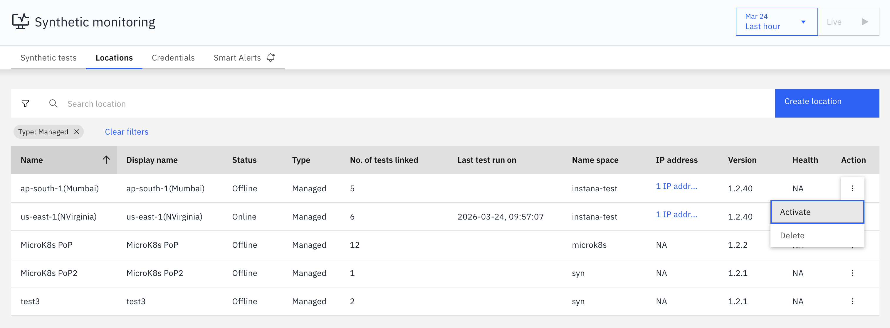

「アクション」 メニューにリストされるアクションは、ロケーションの状況に基づいて変わります。 オンライン状態の管理対象ロケーションを無効にするには、 [アクション ] 列の省略記号をクリックし、 [無効化] をクリックします。 オフライン状態の管理対象ロケーションを削除するには、 [アクション ] 列の省略記号をクリックし、 [ロケーションを削除] をクリックします。
  1. 「ロケーション」 タブで、 「アクション」 列の省略符号をクリックし、 「非アクティブ化」をクリックします。
    確認ダイアログが表示されます。
  2. 「非アクティブ化」 をクリックしてロケーションを無効にするか、 「キャンセル」 をクリックしてロケーションを有効のままにします。
この管理対象ロケーションの使用を完全に停止するには、そのロケーションを削除します。 ロケーションを再利用し、そのロケーションに関連付けられたシンセティック・テスト結果の履歴を保持する場合は、そのロケーションを削除しないでください。 Instana がホストする PoP を、同じ場所から再度有効にすることができます。
管理対象ロケーションを再度アクティブ化するには、ロケーションの状況が 「オフライン」でなければなりません。 「アクション」 列の省略符号をクリックし、 「アクティブ化」をクリックします。 Instana でホストされている PoP の規定を再度有効にすると、ステータスが 「オンライン」 になります。 PoP がテストの一覧を取得すると、以前にこの管理対象ロケーションに割り当てられていた合成テストが再び実行され始めます。 再アクティブ化中に、確認ダイアログが表示されます。
場所を削除するには、管理対象の場所のステータスが 「オフライン」 に変わった後、 「アクション 」列の省略記号をクリックし、 「削除」 をクリックします。
「場所を削除」ダイアログが表示されます。 「場所を削除」 をクリックします。
