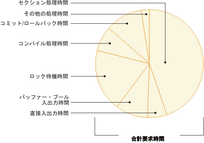

図 1 は、要求の処理時間と比較して、待機に費やされた時間を表示する 1 つの方法を例示しています。
図 1. システムでどのように時間が費やされたかの概要を示す消費時間メトリック. 時間は、待機に費やされた時間 (ロック待機時間、バッファー・プール入出力時間、直接入出力時間)、および実際の処理時間に分割されます。
システム内の待機時間と処理時間の集約ビューを示す円グラフ
