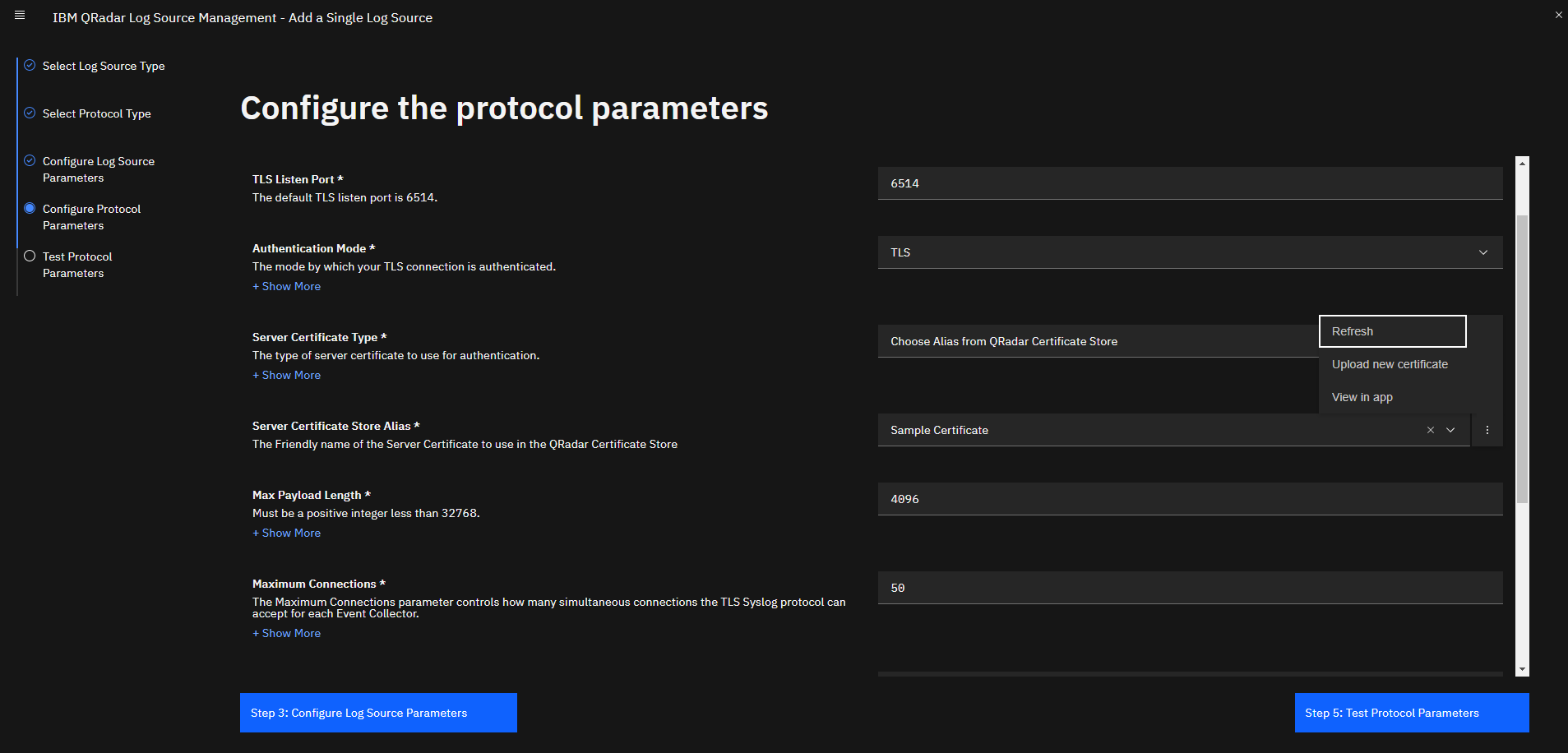

集中証明書ストアからの証明書の表示
ログ・ソースのプロトコルを構成するときに、各プロトコルの対応する証明書を表示できるようになりました。 プロトコルのサーバー証明書が集中証明書ストアにアップロードされている場合は、「サーバー証明書ストアの別名」リストから証明書を選択します。
QRadar 証明書ストアから別名を選択
「システム管理者」 権限があり、 IBM® QRadar 「証明書管理」 アプリケーションがインストールされている場合は、 QRadar Log Source Management アプリケーションの 「プロトコル・パラメーターの構成」 ページから新規証明書をアップロードできます。 QRadar 証明書管理 アプリケーションがインストールされていない場合は、 「プロトコル・パラメーターの構成」 ページからインストールできます。
