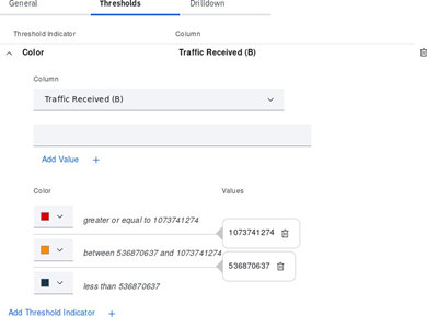

しきい値の編集
多くのウィジェットには、調査する必要がある潜在的な問題をハイライトするために、しきい値が事前に定義されています。 ご使用の環境に応じて、問題と見なされるものを反映するために、これらの値を調整することができます。 これらの値を調整するには、ウィジェットの右上にある編集アイコンをクリックして、「ビュー」セクションの「しきい値」タブにスクロールします。 ご使用の環境に最も適切な値を反映するように値と色を調整し、変更を保存します。
図 2. 「しきい値」タブ
画面キャプチャー

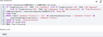

結果の制限の調整
すべてのウィジェットに、AQL 照会によって返される項目の数を制限する「結果の制限」があります。 この値は、事前定義されており、各ウィジェットで表示できるデータの量を制限します。
重要: 大量のトラフィックを処理する場合、または 「AQL 時間基準 (AQL Time Criteria)」 パラメーターを増やす場合、制限が設定されていると、特に時系列ウィジェットで一部の結果が省略されることがあります。
この値を調整するには、任意のウィジェットの右上にある編集アイコンをクリックして、「結果の制限」入力フィールドを編集します。
図3: 「結果の制限」入力フィールド
画面キャプチャー
