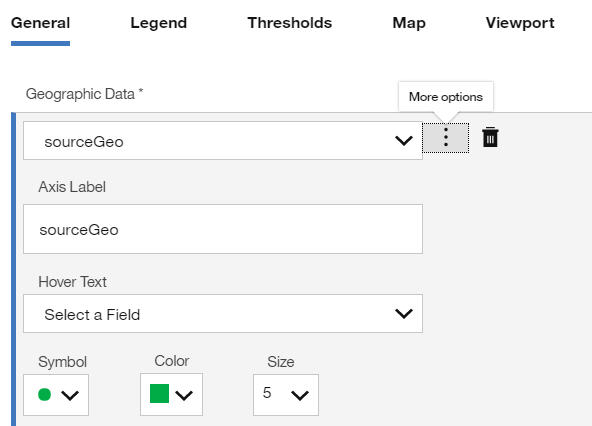

  7. 「一般」 タブで、 「地理データ」 フィールドの sourceGeo を選択し、 「その他のオプション」 アイコン (「その他のオプション」アイコン) をクリックします。
    1. 「軸ラベル」sourceGeoのままにします。
    2. 「ホバー・テキスト」として sourceGeo を選択します。
    3. データ・ポイントの ラウンド 記号、 色、およびサイズ 5 を選択します。
    4. 選択した行を最小化するには、 「その他のオプション」 アイコン (「その他のオプション」アイコン) をクリックします。
      図 1. sourceGeo データの設定
      sourceGeo データの設定

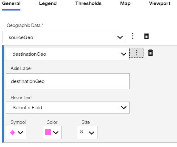

  8. 「シリーズの追加」をクリックし、 destinationGeoを選択して、ステップ 7 を繰り返します。 ステップ 7c で、データ・ポイントの記号をダイヤモンド、色をピンク、サイズを 8 に変更します。
    図 2. destinationGeo データの設定
