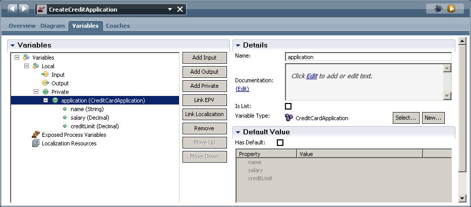

  3. Aggiungere application(CreditCardApplication) come variabile privata.
    La scheda Variabili del servizio umano del patrimonio CreateCreditApplication con la variabile di applicazione del tipo CreditCardApplication.

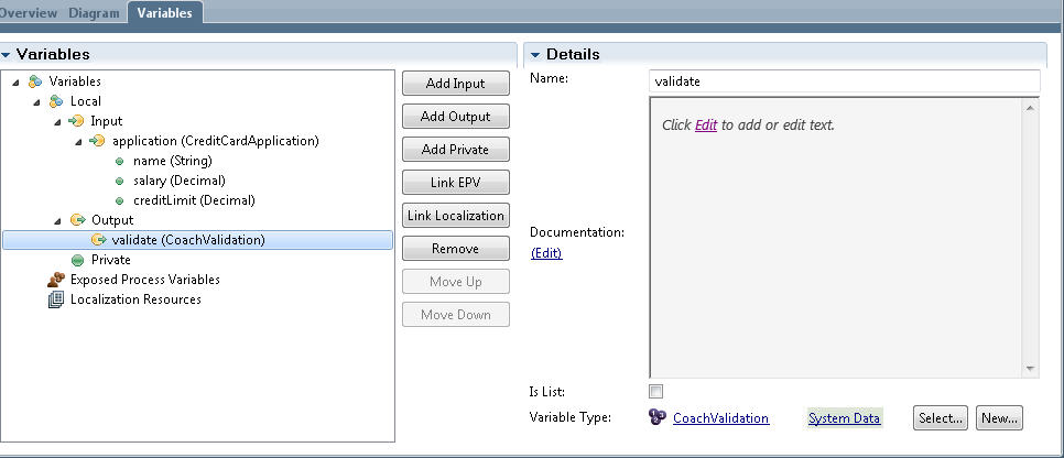

    2. Nella pagina Variabili del servizio, aggiungi application(CreditCardApplication) come input del servizio.
      Importante: il nome e il tipo dell'input del servizio devono corrispondere al nome e al tipo della variabile di pagina che contiene i dati che si desidera convalidare.
      Aggiungi validate(CoachValidation) come output del servizio. Il servizio deve avere un solo output ed è di tipo CoachValidation . La presenza di questo output indica che il servizio è un servizio di convalida. In questo caso, l'esempio utilizza l'input per fornire i dati convalidati dal servizio.
      La scheda Variabili del servizio CreditApplicationFormValidation con la variabile di output validate del tipo CoachValidation e la variabile di input dell'applicazione del tipo CreditCardApplication.
