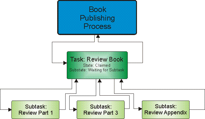

La seguente figura mostra un processo di pubblicazione di libri con attività secondarie per l'attività di attività umana.
Il processo di pubblicazione del libro ha un'attività umana, Review Book. Questa attività ha 3 sottoattività per le revisioni della parte 1, parte 2 e l'appendice.
In un processo di pubblicazione di libri, l'attività Review Book viene richiesta da Linda. Si rende conto che il libro è troppo grande per essere recensito da sola, e per alcune parti è necessaria una conoscenza specialistica. Decide di deviare dal processo di pubblicazione standard, e assegna parti del suo compito ad alcuni dei suoi colleghi. Crea tre attività aggiuntive dal template Review book section : Review Part 1, Review Part 3e Review Appendix. Recensirà lei stessa la parte 2 del libro.
Include il libro completo come input per le attività secondarie in modo che i suoi colleghi abbiano informazioni di contesto sufficienti, ma aggiunge una nota alla descrizione dell'attività per dire ai suoi colleghi di rivedere solo le parti del libro che sono loro assegnate. Assegna i compiti ai suoi colleghi: John per rivedere la parte 1, Cindy parte 3 e Mary l'appendice. Quindi avvia le tre attività come attività secondarie della propria attività Review Book . La sua attività che si trovava nello stato richiesto viene posta nello stato secondario di attesa per la sottoattività fino a quando tutte e tre le attività secondarie non sono complete.
