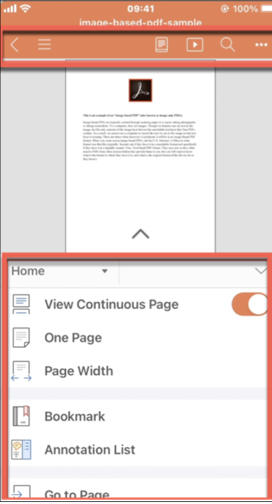

- Barra degli strumenti delle annotazioni estesa
- Il nuovo flusso di lavoro mette a disposizione diversi strumenti di annotazione in una barra degli strumenti orizzontale, a differenza degli strumenti presenti nella barra degli strumenti verticale a sinistra del flusso di lavoro attuale.
- Interfaccia strutturata basata su schede
- Il nuovo flusso di lavoro raggruppa tutte le operazioni relative ai PDF in schede dedicate, quali Home, Annotazioni e Presentazione. Queste schede specifiche sostituiscono le barre degli strumenti statiche sparse presenti nell'attuale flusso di lavoro con una struttura logica e intuitiva.Nota:
- Nell' iPad,, tutte le schede sono visibili contemporaneamente nella barra degli strumenti.
- Sull' iPhone,, le schede sono accessibili tramite una freccia a scomparsa, in modo da mantenere l'interfaccia ordinata sugli schermi più piccoli.

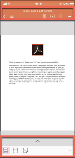

- Modalità anteprima
- Il nuovo flusso di lavoro apre i file PDF in una modalità Anteprima essenziale (sola lettura) prima di accedere all'editor di annotazioni. L'uso della modalità di anteprima impedisce modifiche accidentali, consente agli utenti di rivedere il documento prima di aggiornarlo con le annotazioni e garantisce una chiara distinzione tra le modalità di lettura e di modifica. La barra di intestazione arancione, che riporta il titolo del documento e la freccia di chiusura, garantisce un orientamento coerente. Il flusso di lavoro attuale apre i file PDF direttamente nel visualizzatore integrato.Importante: i documenti PDF aperti tramite e-mail inviate da IBM MaaS360 rimangono all'interno del contenitore IBM MaaS360.

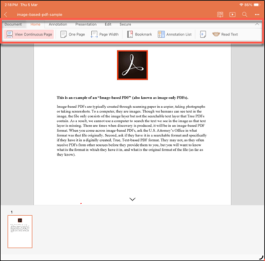

- La scheda Home nel nuovo flusso di lavoro offre le opzioni "Visualizza pagina continua ", "Una pagina ", "Larghezza pagina ", "Segnalibro ", "Elenco annotazioni ", "Vai alla pagina " e "Leggi testo ". La funzione "Leggi testo " legge ad alta voce il contenuto dei file PDF tramite la sintesi vocale, supportando casi d'uso legati all'accessibilità che non sono disponibili nell'attuale flusso di lavoro.

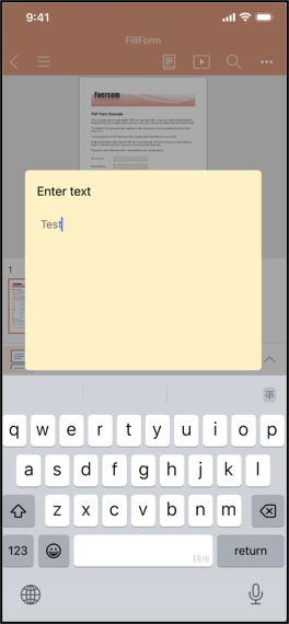

- Interfaccia di modifica a comparsa per i moduli PDF
I moduli supportano l'ordine logico delle tabulazioni tra i campi, consentendo agli utenti di navigare in modo efficiente utilizzando i comandi da tastiera. Nei moduli che richiedono modifiche multiple, l'approccio basato sulla finestra di modifica a comparsa guida gli utenti attraverso un processo sistematico, evitando il sovraccarico cognitivo derivante dalla visualizzazione simultanea di numerosi campi modificabili. I campi facoltativi possono essere chiaramente contrassegnati, mentre i campi condizionali possono essere visualizzati o nascosti in base alle scelte dell'utente.
Durante la modifica dei campi nei moduli PDF, un'interfaccia a comparsa (finestra di dialogo modale) offre agli utenti un'esperienza di modifica mirata. La finestra pop-up isola l'operazione di modifica attenuando la luminosità dei contenuti sullo sfondo, aiutando così gli utenti a concentrarsi sul campo specifico senza distrazioni. Questo approccio migliora la leggibilità delle voci complesse, fornisce un feedback chiaro sulla convalida e riduce gli errori di modifica, limitando al minimo le modifiche accidentali dei dati.

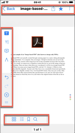

Disponibilità delle funzionalità
La tabella seguente mostra quali funzionalità sono disponibili in ciascun flusso di lavoro.
| Funzione | Flusso di lavoro PDF attuale | Nuovo flusso di lavoro PDF |
| Editor di annotazioni a schermo intero per l' iPhone | No (Barre degli strumenti statiche) Nota: il PDF si apre direttamente nel visualizzatore integrato sulla stessa schermata quando si seleziona l'opzione "Annotare PDF" dopo aver aperto il file.
Sì (anteprima dinamica ed editor di annotazioni a schermo intero) Nota: il PDF si apre inizialmente in modalità Anteprima (sola lettura). La barra di intestazione arancione mostra il titolo del documento e una freccia di chiusura per ridurre a icona l'anteprima quando si seleziona l'opzione "Annotare PDF" dopo aver aperto il PDF.
Tocca la freccia per visualizzare le annotazioni; le opzioni del menu sono: Home, Annotazione, Presentazione.
Per ulteriori informazioni, consultare la sezione "Modifica dei file PDF" |

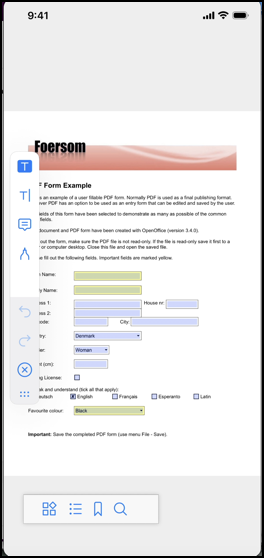

| Modifica dei moduli PDF | Sì. L'utente può modificare i campi di testo direttamente nella pagina.
Sì. L'utente può modificare i campi di testo nei moduli PDF. Quando si modificano i campi di testo in un modulo PDF, viene visualizzata un'interfaccia a comparsa (finestra di dialogo modale).

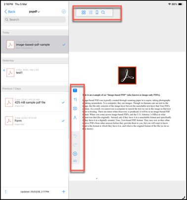

| Editor di annotazioni a schermo intero per l' iPad | No (Barre degli strumenti statiche) Nota: un'interfaccia utente a schermo intero con espansione limitata degli strumenti. Gli strumenti di annotazione sono visualizzati in una barra degli strumenti verticale sul lato sinistro dello schermo.
Sì (anteprima dinamica ed editor a schermo intero) Nota: L'editor delle annotazioni mostra la barra degli strumenti con tutti i principali gruppi di strumenti ( Home, Annotazione, Presentazione ) visibili contemporaneamente. Grazie allo schermo più grande, gli strumenti di modifica e i commenti sono più ben visibili.

| Strumenti di annotazione | Limitato Nota: barra degli strumenti verticale sul lato sinistro dello schermo con gli strumenti matita, evidenziatore e gomma.
Diverse opzioni Nota: la scheda "Annotazioni" offre una serie completa di strumenti di annotazione in una barra degli strumenti orizzontale, quali: Mano o Seleziona, Sposta, Commento, Enfasi, Sottolinea, Testo, Fumetto, Matita, Rettangolo, Ovale, Freccia o Linea, Linea, Testo, Gomma e il pulsante per attivare/disattivare le annotazioni.
Per ulteriori informazioni, consultare la sezione "Utilizzo degli strumenti di annotazione" |

- Utilizza la scheda "Annotazioni" per tutti gli strumenti di annotazione. Utilizza la scheda Home per la navigazione, i segnalibri e l'elenco delle annotazioni. Utilizza la scheda "Presentazione" per mostrare il documento.Nota:

- Nell' iPad,, tutte le schede sono visibili sulla barra degli strumenti.
