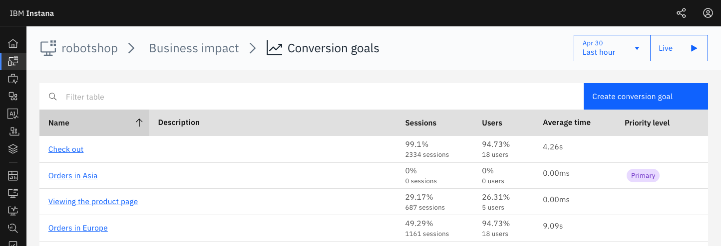

Affichage de tous les objectifs de conversion
Pour afficher tous les objectifs de conversion d'un site Web et leurs indicateurs de performance, cliquez sur Tout afficher dans la carte Objectifs de conversion du tableau de bord du site Web, comme illustré dans l'image suivante :
Figure 3 Tableau des objectifs de conversion
Le tableau comprend les informations suivantes :
  • Nom de l'objectif de conversion : nom de l'objectif de conversion. Cliquez sur le nom pour accéder au tableau de bord détaillé des objectifs de conversion.
  • Description : Description textuelle facultative définie par l'utilisateur.
  • Sessions : pourcentage du nombre total de sessions ayant atteint l'objectif de conversion (voir Calcul du taux de conversion ) et nombre absolu de sessions converties.
  • Utilisateurs : pourcentage du nombre total d'utilisateurs ayant atteint l'objectif de conversion (voir Calcul du taux de conversion ) et nombre absolu d'utilisateurs convertis.
  • Durée moyenne de conversion : durée moyenne nécessaire aux utilisateurs pour atteindre un objectif de conversion, affichée sous une forme lisible (par exemple, 2.5 s ou 1.2 m). Cet indicateur vous aide à comprendre combien de temps il faut généralement aux utilisateurs pour atteindre l'objectif de conversion à partir de leur première interaction.
  • Niveau de priorité : indique si cet objectif est défini comme l'objectif de conversion principal du site web. Un seul objectif peut être désigné comme objectif principal; pour les autres objectifs, ce champ doit rester vide.
Vous pouvez trier le tableau en cliquant sur les en-têtes des colonnes « Nom de l'objectif de conversion », « Sessions », « Utilisateurs » ou « Niveau de priorité ».
