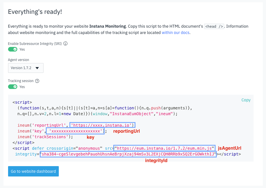

  3. Du Tout est prêt ! , notez les valeurs pour reportingUrl, keyet jsAgentUrl. Vous devez indiquer ces valeurs dans le fichier *instanaAgentDir*/etc/instana/configuration.yaml de configuration de l'agent Instana à l'étape 2.
    Figure 2. Instana Créer un site web prêt à l'emploi
