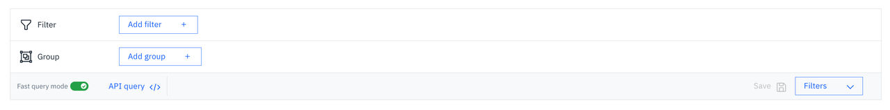

Mode requête rapide
Instana propose un bouton permettant d'activer le mode de requête rapide, qui optimise les performances des requêtes dans les environnements gérant des volumes importants de journaux. Lorsqu'il est activé, ce mode utilise l'échantillonnage pour fournir des résultats plus rapidement. Par conséquent, les données affichées (par exemple, le nombre de journaux ) sont approximatives et ne constituent pas des résultats exacts pour la période sélectionnée.
Activer le mode de requête rapide lorsque :
  • Vous avez besoin d'informations et de tendances rapides issues de vastes ensembles de données de journaux
  • Vos requêtes expirent ou s'exécutent lentement lorsque les données sont volumineuses
Désactivez le mode de requête rapide lorsque :
  • Vous menez des enquêtes sur des incidents spécifiques qui nécessitent des données complètes issues de requêtes
  • Le volume de vos journaux reste raisonnable et les requêtes s'exécutent correctement
Remarque : Instana utilise une méthode d'échantillonnage adaptative en fonction du débit de chaque locataire. Une unité locataire qui traite un volume plus important de journaux par heure bénéficie d'une fréquence d'échantillonnage plus élevée lorsque le mode de requête rapide est activé.
Pour activer ou désactiver le mode de requête rapide, utilisez le bouton situé en bas à gauche du générateur de requêtes de Log Analytics.
Figure 1. Mode requête rapide
Mode requête rapide

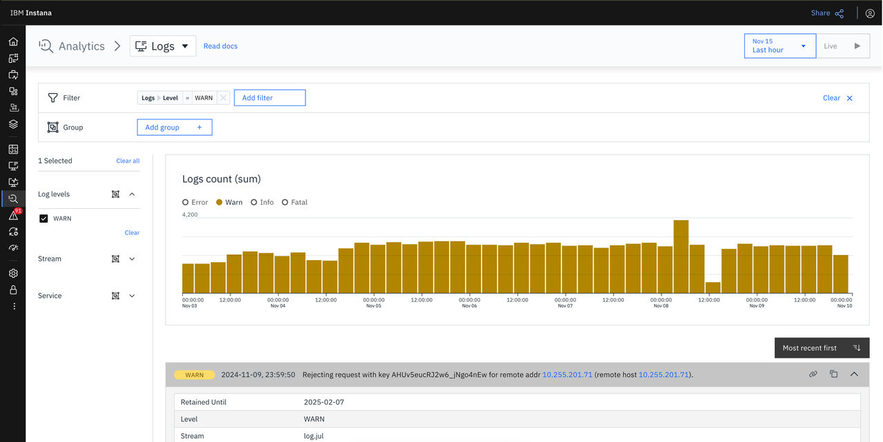

  1. Dans le champ Filtre du tableau de bord des journaux Analytics, cliquez sur Ajouter un filtre.
  2. Dans la liste déroulante, sélectionnez l'option de filtre souhaitée. Un constructeur apparaît dans la zone de filtrage avec un opérateur égal par défaut.
    Remarque : vous pouvez filtrer les journaux à l'aide de n'importe quel attribut, tel que le niveau, le message, le flux, les balises personnalisées, l'instantané, les ID de trace et les exceptions. Pour filtrer les journaux à l'aide d'expressions régulières, consultez le dialecte d'expressions régulières pris en charge dans la documentation ClickHouse.
  3. Entrez une valeur pertinente dans le champ de saisie de l'opérateur égal. Pour les valeurs standard ou les entités d' Instana s associées, sélectionnez les valeurs dans la liste déroulante.

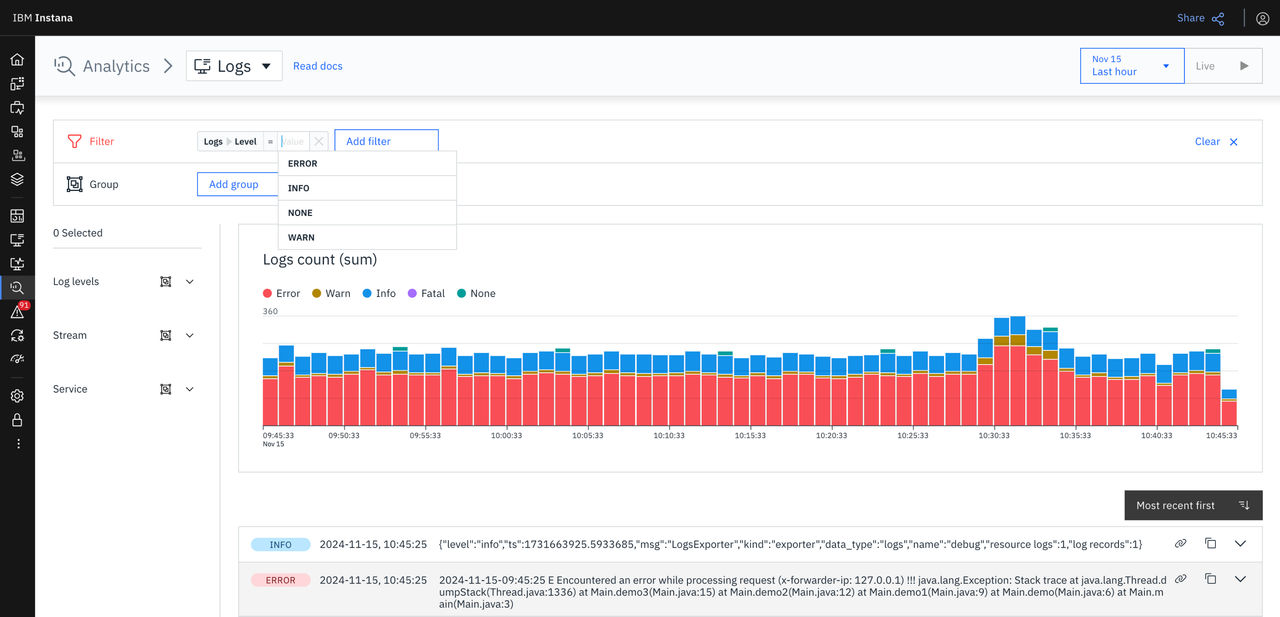

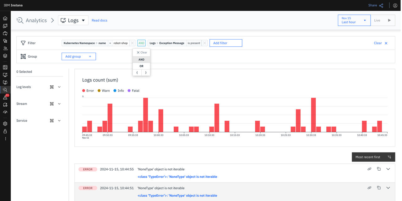

  4. Pour résoudre les problèmes, filtrez à l'aide de l'opérateur « is present » afin d'effectuer une requête rapide sur les exceptions. Vous pouvez changer d'opérateur en cliquant dessus.
    Figure 3 Filtrage et regroupement
  5. Pour ajouter plusieurs filtres, un opérateur booléen AND apparaît par défaut.
  6. Pour supprimer l'un des filtres ou opérateurs, cliquez sur le filtre ou l'opérateur, puis sur le symbole x.

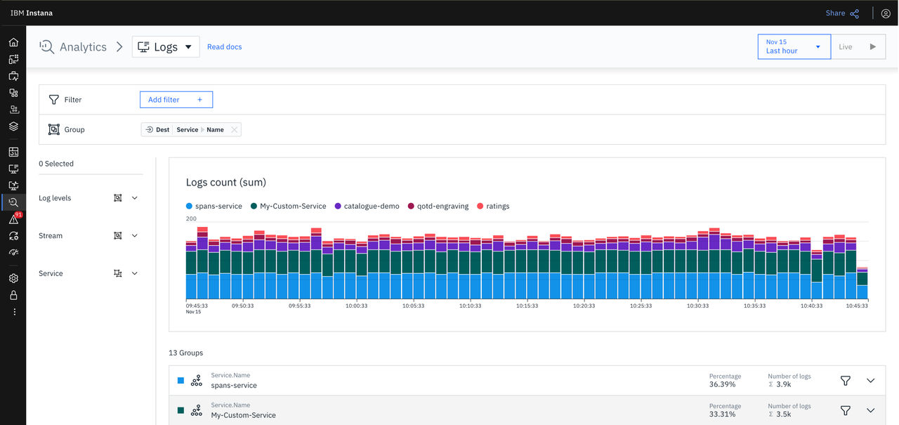

  7. Pour appliquer un regroupement, cliquez sur Ajouter un groupe, puis sélectionnez l'une des balises. Un cas d'utilisation courant du regroupement consiste à déterminer quels services ou hôtes génèrent le plus de journaux, ce qui peut aider à réduire le champ de recherche.
    Figure 5. Filtrage et regroupement
    Dans cet exemple, vous pouvez mettre en avant le groupe portant ce nom de service en spans-service cliquant sur l'icône « Mettre ce groupe en avant » située à côté de la donnée « Nombre de journaux ». Instana ajoute le nom du service comme filtre et supprime le regroupement par nom de service.

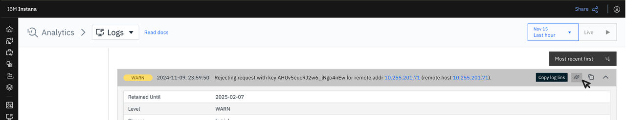

Directement à partir d'un journal

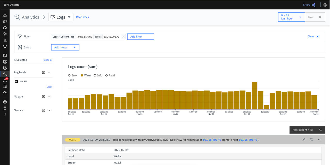

Lorsque le message du journal contient des balises personnalisées, celles-ci sont surlignées en gris.
Pour filtrer directement à partir du message du journal, procédez comme suit :
  1. Identifiez les balises personnalisées dans le message du journal. Les balises personnalisées sont surlignées en gris.
  2. Pour ajouter les balises personnalisées en tant que filtre à partir du message du journal, cliquez sur la balise personnalisée mise en surbrillance, puis sélectionnez Ajouter en tant que filtre.
    Dans l'exemple suivant, vous pouvez voir que l'adresse distante 10.255.201.71 et l'hôte 10.255.201.71 distant sont des balises personnalisées.
    Figure 6 Filtrage à partir d'un message de journal
    L'image suivante montre le résultat de l'ajout des balises personnalisées en tant que filtre à partir du message du journal.
    Figure 7. Balise personnalisée dans le générateur de requêtes

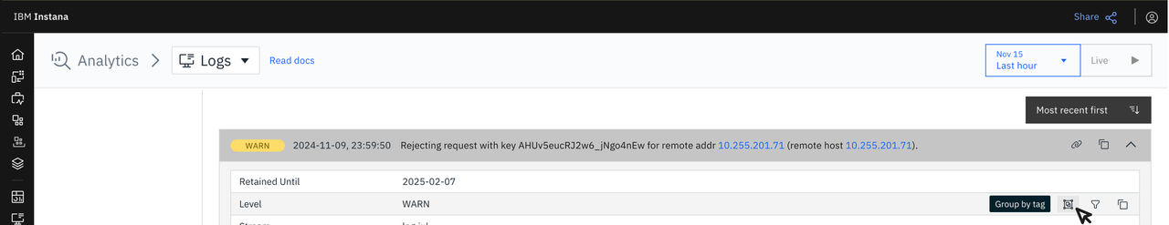

  5. Utilisez les actions contextuelles suivantes dans un journal pour exécuter les actions et afficher une liste de journaux avec le journal source.
    • Icône Regrouper par balise : affiche une vue dans laquelle tous les journaux correspondant à la période et aux filtres spécifiés sont regroupés par balise et par valeur. Cette vue est pratique pour obtenir des indications sur le volume des journaux pour une balise spécifique.
      Remarque : pour ajouter une balise et une valeur spécifiques comme filtre et activer le défilement infini, cliquez sur l'icône de mise au point sur ce groupe. Si vous développez un groupe, seul un aperçu est fourni et le défilement infini n'est pas disponible à cette étape.
      Figure 8. Regrouper par indicateur

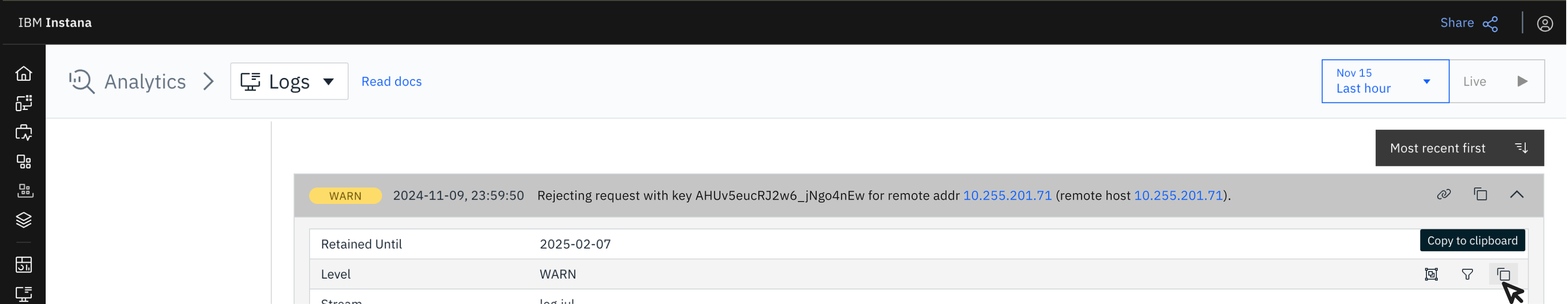

    • Icône Copier dans le presse-papiers : copie la valeur de la balise dans le presse-papiers. La valeur de la balise peut être utilisée lorsque vous créez un ticket de dépannage pour votre équipe.
      Figure 11. Copier dans le presse-papiers

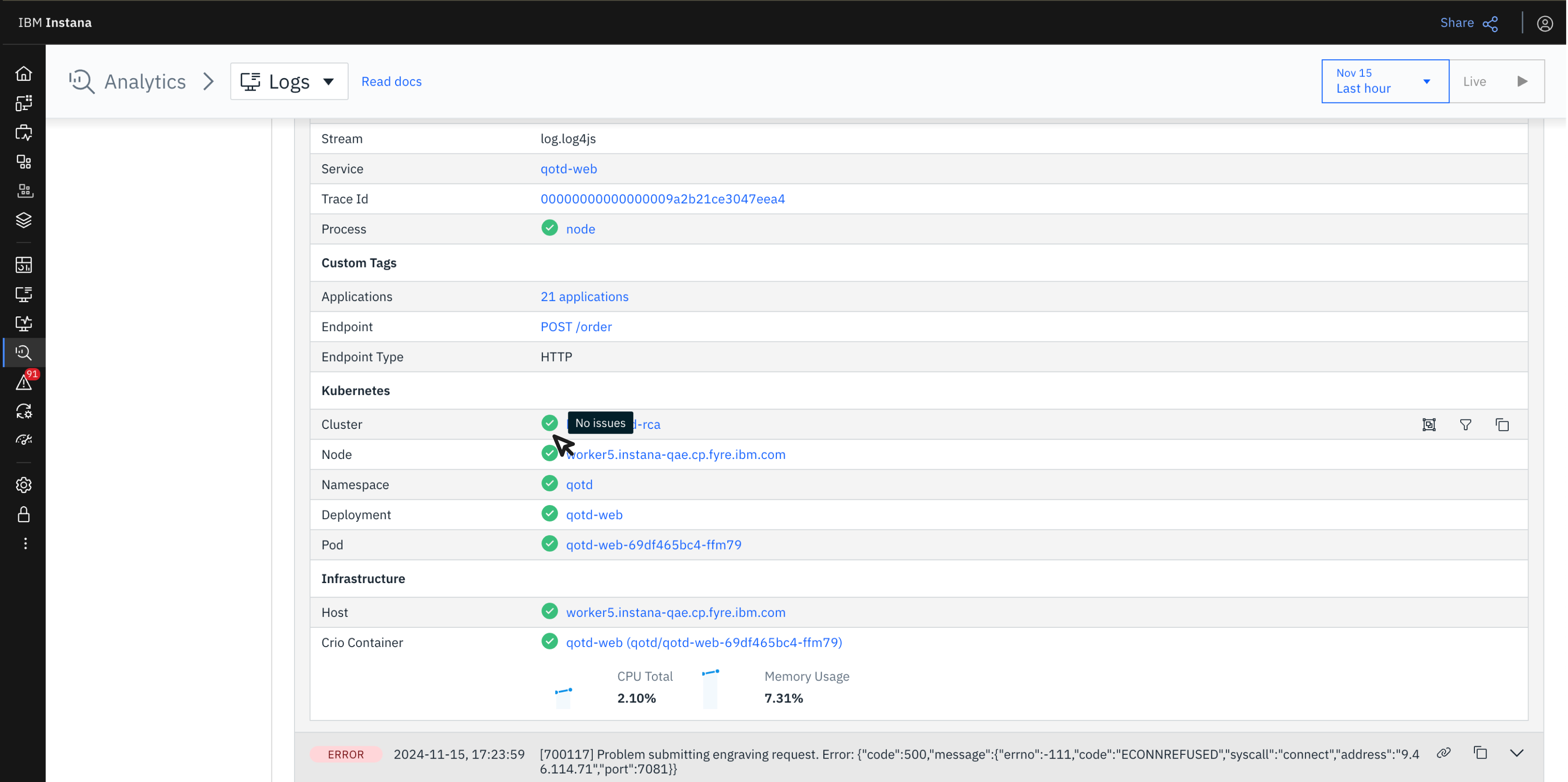

  6. Pour obtenir des informations sur l'état d'une entité, vérifiez l'indicateur d'état avant le nom de l'entité, comme indiqué dans l'image suivante. Les codes couleur correspondent aux codes couleur des alertes intelligentes. Passez votre souris dessus pour voir le nombre de problèmes liés à cette entité, ce qui vous donnera une idée de l'ampleur d'un problème spécifique sans changer de contexte.
    Figure 12. Santé des entités
    Santé des entités

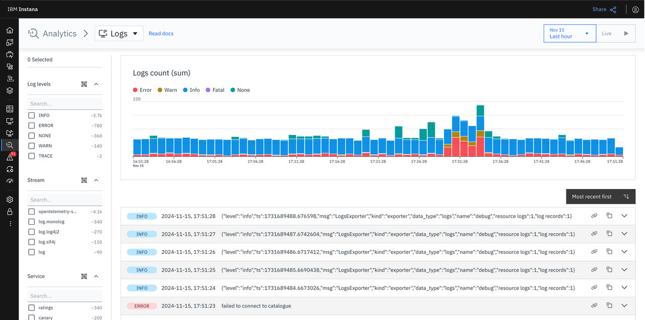

De la barre de filtre latérale
La barre de filtrage latérale offre un moyen flexible de filtrer et de regrouper les données en combinaison avec le générateur de requêtes et directement à partir d'un journal.
  1. Pour filtrer et regrouper à l'aide de la barre de filtrage latérale, utilisez les balises suivantes :
    • Niveaux de journalisation
    • Flux
    • Services
  2. Pour afficher le nombre de journaux pour chaque valeur différente de cette balise avant même d'appliquer des filtres, consultez le nombre affiché à côté de la catégorie. Dans l'exemple suivant, vous pouvez voir que les journaux d' 30.3k s sont fournis pour la balise d'erreur.
  3. Pour ajouter une valeur au filtre, cochez la case correspondant à cette valeur.
  4. Pour supprimer la valeur, décochez la case correspondant à cette valeur.
Vous pouvez également regrouper par filtre directement à partir de l'icône située près du titre de la catégorie principale.
Figure 13. Barre de filtre latérale
