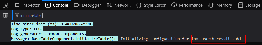

    5. Cuando llegue a la página de resultados de la búsqueda de inventario, busque en la consola el último mensaje que incluya BaseTableComponent.initializeTable.
      Puede encontrar el nombre de esquema inv-search-result-table.
      Una captura de pantalla de la consola con el nombre de esquema inv-search-result-table resaltado con un recuadro rojo

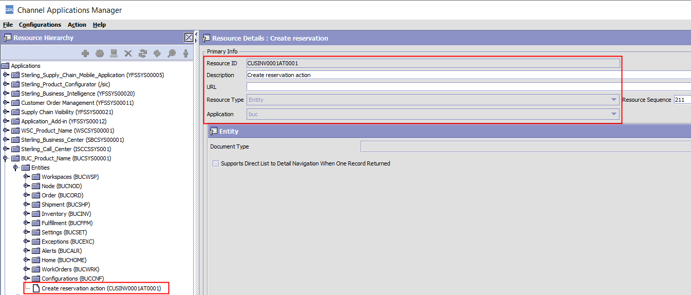

  6. En Application Console, cree el recurso personalizado que ha definido en el paso anterior ("resourceId": "CUSINV0001AT0001",)
    Para obtener más información sobre cómo crear un recurso personalizado, consulte "Paso 1" en Creación de permisos de recursos para páginas y acciones personalizadas. Asegúrese de establecer el ID de recurso en CUSINV0001AT0001.
    Captura de pantalla del Gestor de aplicaciones de canal con una nueva entidad para la acción Crear reserva

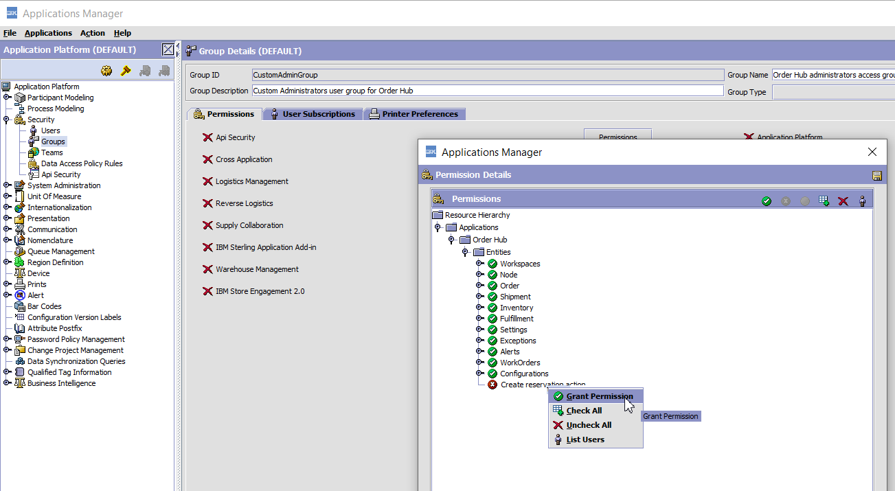

  7. Actualice los grupos de usuarios personalizados para otorgar permiso para utilizar la acción Crear reserva . Para obtener más información, consulte Definición de permisos de recursos para Order Hub.
    Captura de pantalla del módulo de permisos de Order Hub con una nueva entidad para la acción Crear reserva

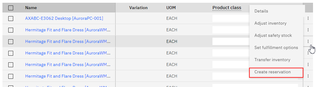

  10. Verifique que la nueva acción de tabla se muestra en Order Hub
    1. Inicie sesión en Order Hub. Si ha iniciado sesión, vuelva a cargar el bastidor.
    2. Pulse Inventario (modalidad DEV) y ejecute una búsqueda para obtener la página Resultados de búsqueda de inventario .
    3. Pulse los tres puntos al final de la fila para abrir el menú de desbordamiento.
      Ahora puede ver la acción Crear reserva en el menú.
      Se abre una captura de pantalla del menú de desbordamiento en la página de resultados de búsqueda de inventario. El menú muestra la acción personalizada Crear reserva.
