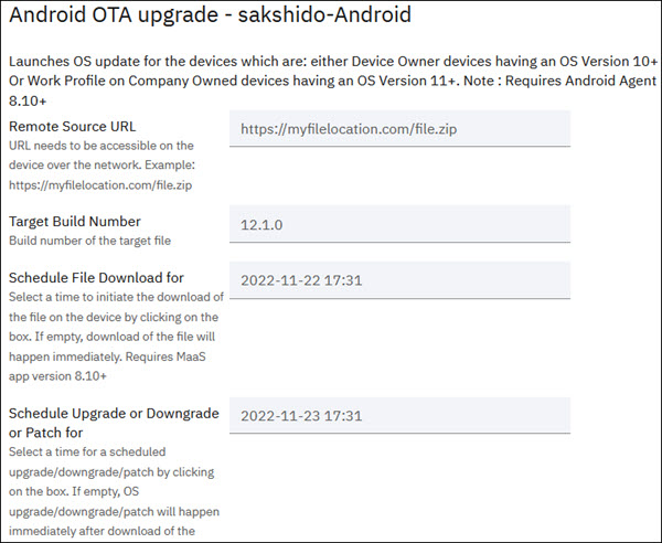

  3. Klicken Sie oben rechts auf „Mehr“ und dann auf „Android-OTA-Update “.
    android os update ota upgrade gerät
  4. Geben Sie im Fenster für das Android-OTA-Update die folgenden Angaben ein.
    • URL der fernen Quelle
      Die URL des Remote-Speicherorts, an den die ZIP-Datei mit der Betriebssystem-Binärdatei hochgeladen wird. Das Gerät muss über das Netzwerk auf diese Adresse URL zugreifen können. Beispiel: https://myfilelocation.com/file.zip.
    • Zielbuildnummer
      Die Build-Nummer des Betriebssystem-Updates.
    • Dateidownload planen für
      Das Datum und die Uhrzeit in der Zukunft, zu der Sie den Download der Binärdateien für das Betriebssystem-Upgrade, das Betriebssystem-Downgrade oder den Betriebssystem-Patch auf dem Gerät planen möchten. Wenn diese Einstellung leer bleibt, werden die Binärdateien sofort auf das Gerät heruntergeladen.
    • Upgrade, Downgrade oder Patch planen für
      Das Datum und die Uhrzeit in der Zukunft, zu der Sie die Installation eines Betriebssystem-Upgrades, eines Betriebssystem-Downgrades oder eines Betriebssystem-Patches auf dem Gerät planen möchten. Wenn diese Einstellung leer bleibt, werden die heruntergeladenen Binärdateien für Betriebssystemaktualisierungen, Betriebssystemdowngrades oder Betriebssystempatches sofort auf dem Gerät installiert.
  5. Klicken Sie auf Weiter.
    Sobald der Befehl für das Android-OTA-Upgrade das Gerät erreicht, wird die Benachrichtigung „Betriebssystem-Revision wird heruntergeladen“ angezeigt.

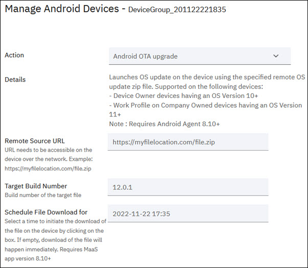

  2. Bewegen Sie den Mauszeiger über die Option „Mehr“ unterhalb des Gruppennamens und wählen Sie „Android-Geräte verwalten“ aus.
    OTA-Upgradegruppe android
  3. Wählen Sie im Fenster „Android-Geräte verwalten “ die Aktion „Android-OTA-Update“ aus.
    • Zielbuildnummer

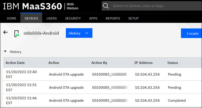

Status der Betriebssystemaktualisierung verfolgen
Nachdem Sie den Befehl für das Android-OTA-Upgrade ausgeführt haben, können Sie den Status des Betriebssystem-Updates im Portal „ IBM “ unter MaaS360 verfolgen.
Befolgen Sie die folgenden Schritte, um den Status des Android-OS-Updates zu verfolgen.
  1. Gehen Sie auf der Startseite des IBM MaaS360 Portals zu Geräte > Inventar.
  2. Öffnen Sie die Seite mit der Einheitenübersicht.
  3. Klicken Sie auf „Zusammenfassung “ > „Verlauf “. Die Seite Protokoll wird angezeigt.
    OTA-Update-Track Android
