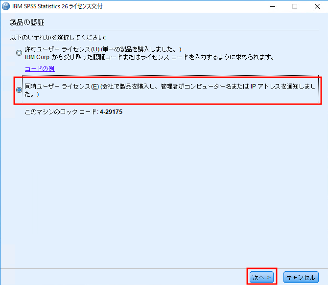

13. [製品の認証]画面では、「同時ユーザーライセンス(E)」を選択し、次へ進みます。

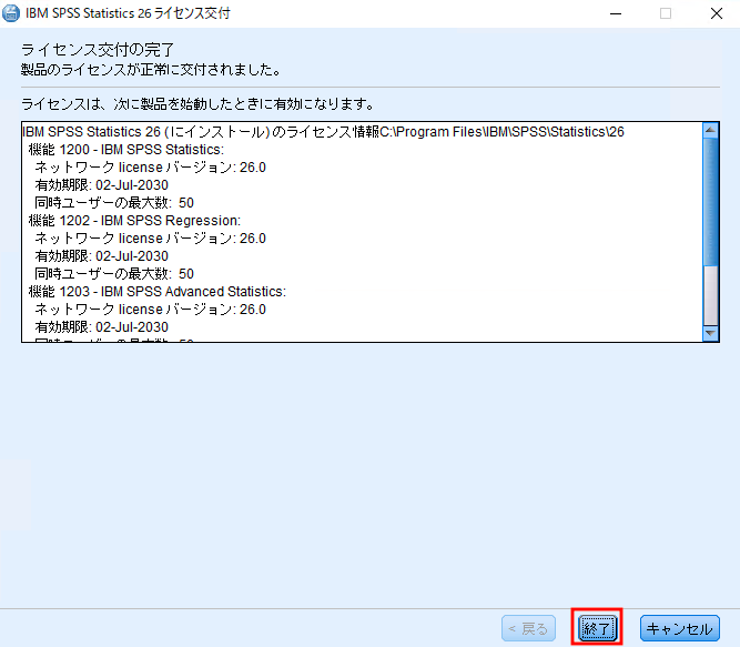

15.[ライセンスの交付の完了]画面では、「終了」をクリックして終了します。
以下のどちらの場合も設定は正常に完了しております。
![15.[ライセンスの交付の完了]画面では](/support/pages/system/files/inline-images/Stats26_Install_Win_24_2.png)
以下の場合は、ライセンス認証の機能でSentinel RMS License Manager が確認できないなど、この時点ではライセンスが確認できておりません。製品を起動する時と挙動が異なることがありますので、製品を起動してライセンスが有効であるかご確認ください。
![13. [製品の認証]画面では](/support/pages/system/files/inline-images/Stats26_Install_Win_22_2.png)
