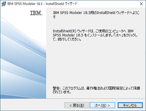

4. IBM SPSS Modeler 18.5 用の InstallShield ウィザードへようこそ
■「次へ(N)」をクリックしてください。
