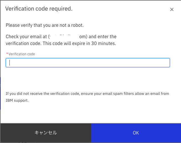

すると二段階認証が設定されている場合、以下のメッセージが表示されますので、表示されているメールアドレスに届いた件名: IBM Support Verification Code に表示されているコードを入力して、[OK]をクリックします。
(二段階認証は標準でOnに設定されております。二段階認証を止める場合はMy IBM のプロファイルでセキュリティをOffからOnへ変更しOnからOffへ設定変更してください)
