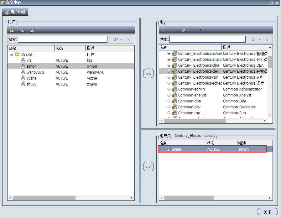

给顶级文件夹添加开发员用户
       我们在文章的前面介绍过,和顶级文件夹相关的一共有6个组,当用户创建了一个新的顶级文件夹,就会有6个角色和这个顶级文件夹相关的组被自动创建出来。下面我们介绍一下如何为Century_Electronics这个顶级文件夹添加开发员用户。
  1. 在组列表中选择Century_Electronics-dev,如图10所示。
na
10 选择Century_Electronics-dev
  1. 在用户列表中选择要添加的用户,点击(>>)按钮,如图11所示。
na
11 选择用户添加到组
  1. 用户被添加到了组中,如图12所示。
na
12 用户被添加到Century_Electronics-dev组中
