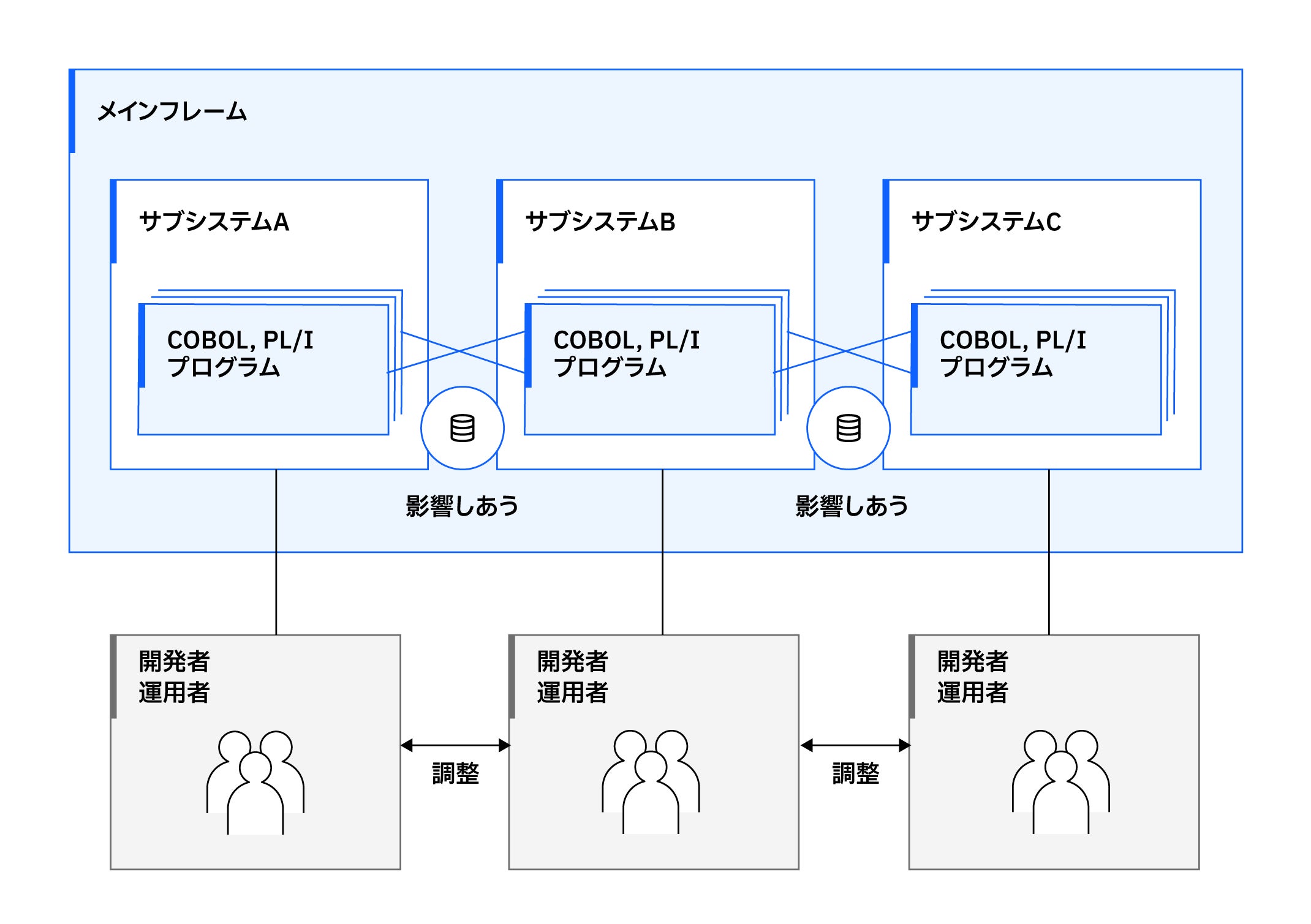

実際に起こっている問題・密結合状態のままでのモダナイゼーション
メインフレームのモダナイゼーションを進める上で、重要検討項目の1つとして疎結合化があります。メインフレームはハードウェアが⾼価な時代に、業務を機能単位で設計し、処理効率性を重視したプロセス設計により構築されてきました。複数のサブシステム間で、プログラムやデータを共通化しており、いわゆる密結合という状態になっているため、1つのサブシステムを修正する場合でも、他のサブシステムの影響調整が前提となります。既存システムの設計思想を変えずに、クラウド環境/オープン環境へ移行しても、結局、システム間のつながりの強い密結合という状態のままになってしまうため、開発スピードや柔軟性が向上することはありません。
図1 密結合となっているシステム・イメージ
一方で、全てのシステムについて再設計を行うか?ということについては、時間、コストの観点から難しいと考える方が少なくないと思います。

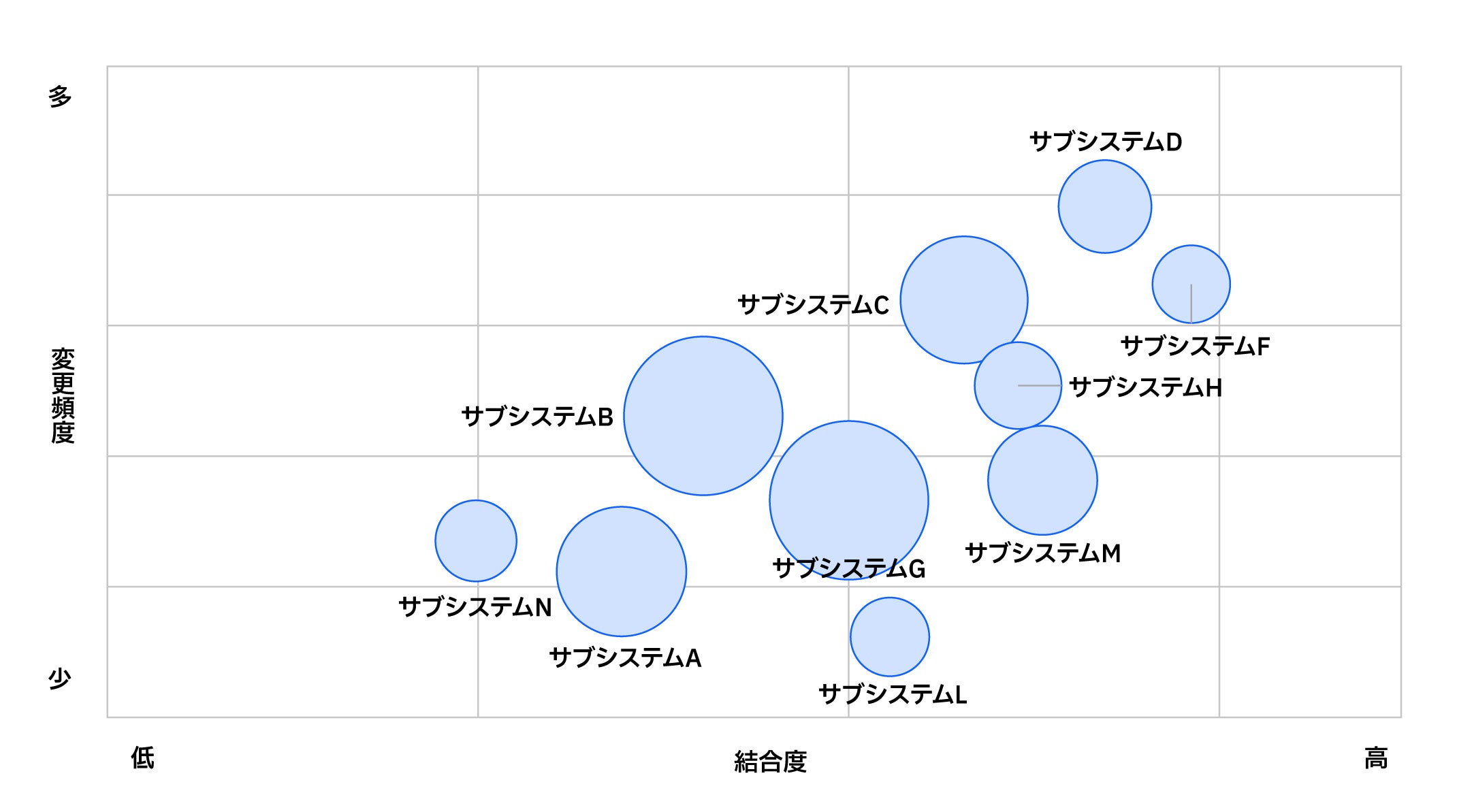

まずは、現状のシステムについて、データベース、プログラム等がどれだけサブシステム間をまたがって連携しているかを把握するために結合度分析を実施します。結合度分析を実施する際は、弊社が保有している視覚化分析ツールADDI(IBM Application Discovery and Delivery Intelligence)を活用することにより、設計書や有識者に頼らない客観的な分析が可能となります。その上で、システム変更が多くアジリティーが求められるシステムの優先順位を確認することです。以下の図2のようなポートフォリオを作成することにより、分かりやすく整理することができます。
図2 ポートフォリオ(バブルの大きさはシステム規模を表しています)
疎結合化を検討する上では、全てのシステムを対象とするのではなく、柔軟性や迅速な開発・改修が特に求められるシステムを洗い出し、時間、コスト(投資対効果)の観点から優先順位をつけることが重要となります。
