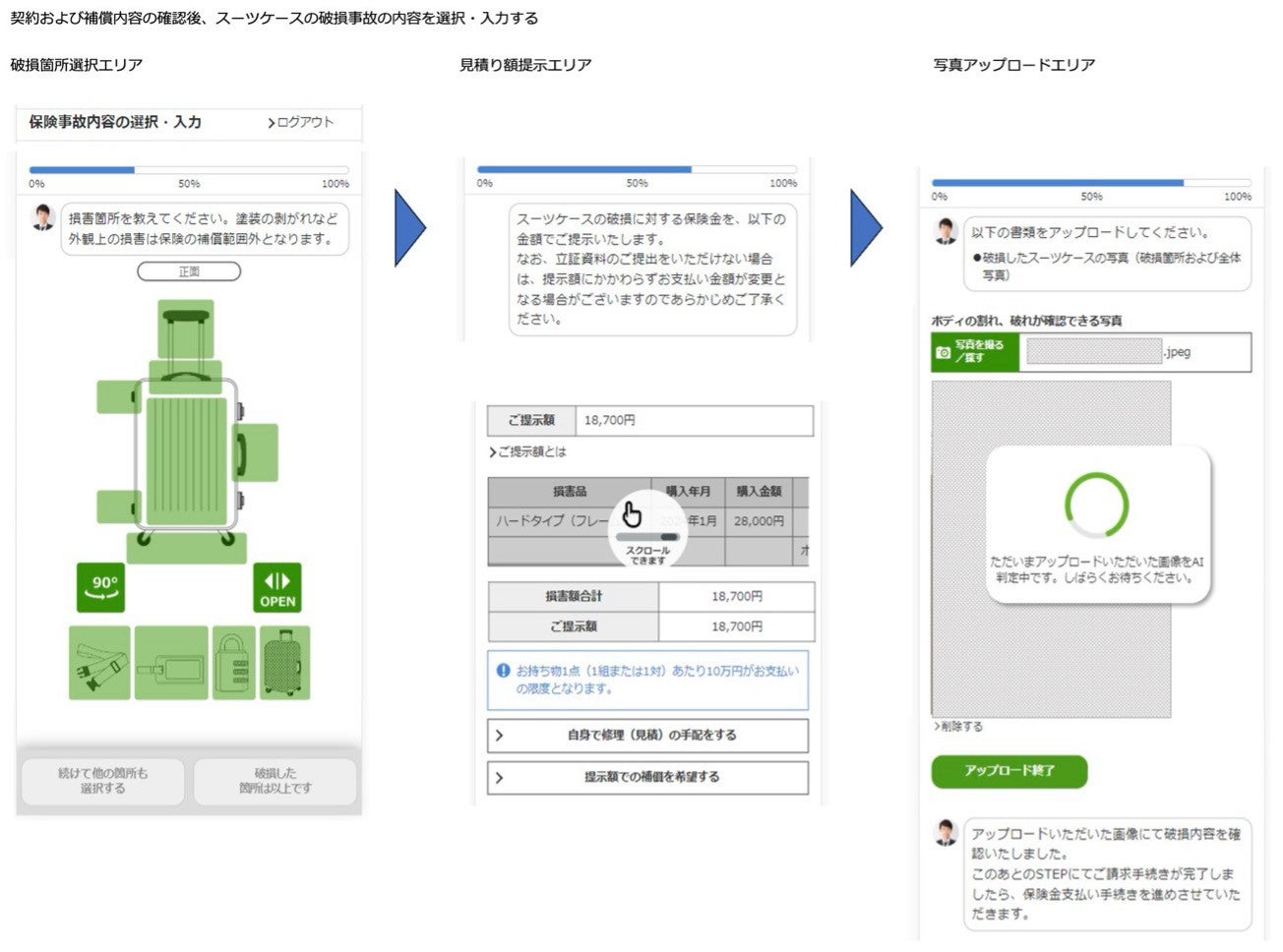

実際の保険金請求の申請についても内藤氏にデモを見せていただいたところ、従来の保険金請求とは完全に一線を画す、画期的なユーザー体験を提供するものとなっていました。
ポイントは、「保険金支払いを受けられるのかどうか」「補償金額はどれくらいなのか」「受け取りまでどれくらい待たなきゃいけないのか」、これらの不安に対してすぐにその場で回答が得られること。また、ウェブブラウザー・ベースで、アプリのダウンロード不要ですぐに利用できるものとなっていました。
緑色のスーツケースとさまざまなアイコンを特徴とする、荷物のグラフィックとテキストを備えた日本の Web サイト。
スーツケース破損と保険金支払い申請の際の画面遷移:
1. 契約および補償内容の確認後、スーツケース破損箇所を指定する
2. 破損内容に応じて提示される見積もり額を確認し、提示額での補償申請を進める
3. 破損箇所を写真に撮りアップロードする
