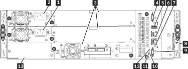

  2. 见图 1 和表 2
    图 1。 后面板
    后面板
    表 2. 后面板说明
    编号 注释
    1 电源 1
    基本模块上的标准配置
    扩展模块上的可选配置(如果有驱动器,则需要
    2 电源 2 基本模块和扩展模块上为可选部件
    3 磁带机托架 全高型磁带机使用 2 个托架,并且只能安装在下面的两个磁带机托架中。
    4 上方扩展模块连接端口
    5 USB 端口 仅限基本模块
    6 以太网端口 B 仅限基本模块(用于维护目的的辅助端口)
    7 以太网端口 A 仅限基本模块
    8 模块对齐装置
    9 下方扩展模块连接端口
    10 单元标识指示灯,蓝色
    11 控制器错误指示灯,黄色
    12 控制器正常运行状态指示灯,绿色
    13 产品序列号,标签位置

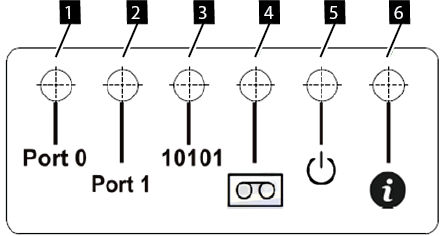

  3. 在每个磁带机的背面。 见图 2 和表 3
    图 2。 磁带机箱指示灯
    磁带机箱指示灯
    表 3. 驱动雪橇指示器
    编号 描述
    1 端口 0 活动
    2 端口 1 活动
    3 磁带库通信
    4 存在盒带
    5 电源
    6 信标/UID
