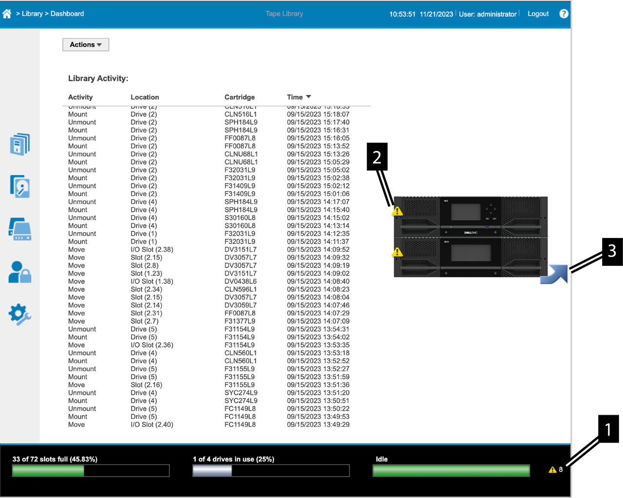

图 1。 图形用户界面屏幕
  1. 磁带库 GUI 上的右下方状态 pod 显示磁带库故障状态。 请参阅 图 1 中的 1
    状态栏的颜色指示是存在错误 (红色) 还是警告 (黄色)。 另外,如果存在当前故障,将显示红色 "X" (错误) 或黄色三角形 (警告)。 显示数字以指示当前故障数。 单击错误或警告图标以查看问题,获取发生故障的组件编号并解决问题。 如果磁带库正常工作,那么状态栏将为绿色,并且当磁带库正常工作时不会出现警告或错误图标。
  2. GUI 库仪表板右半部分的库图形显示在存在问题的组件上显示警告或错误图标。 图 1 中的 2
    如果模块在正面显示故障,请单击磁带库图形上的箭头。 请参阅 图 1中的 3 。 磁带库图形将旋转并显示后面板,以便您可以确定哪个组件有故障。

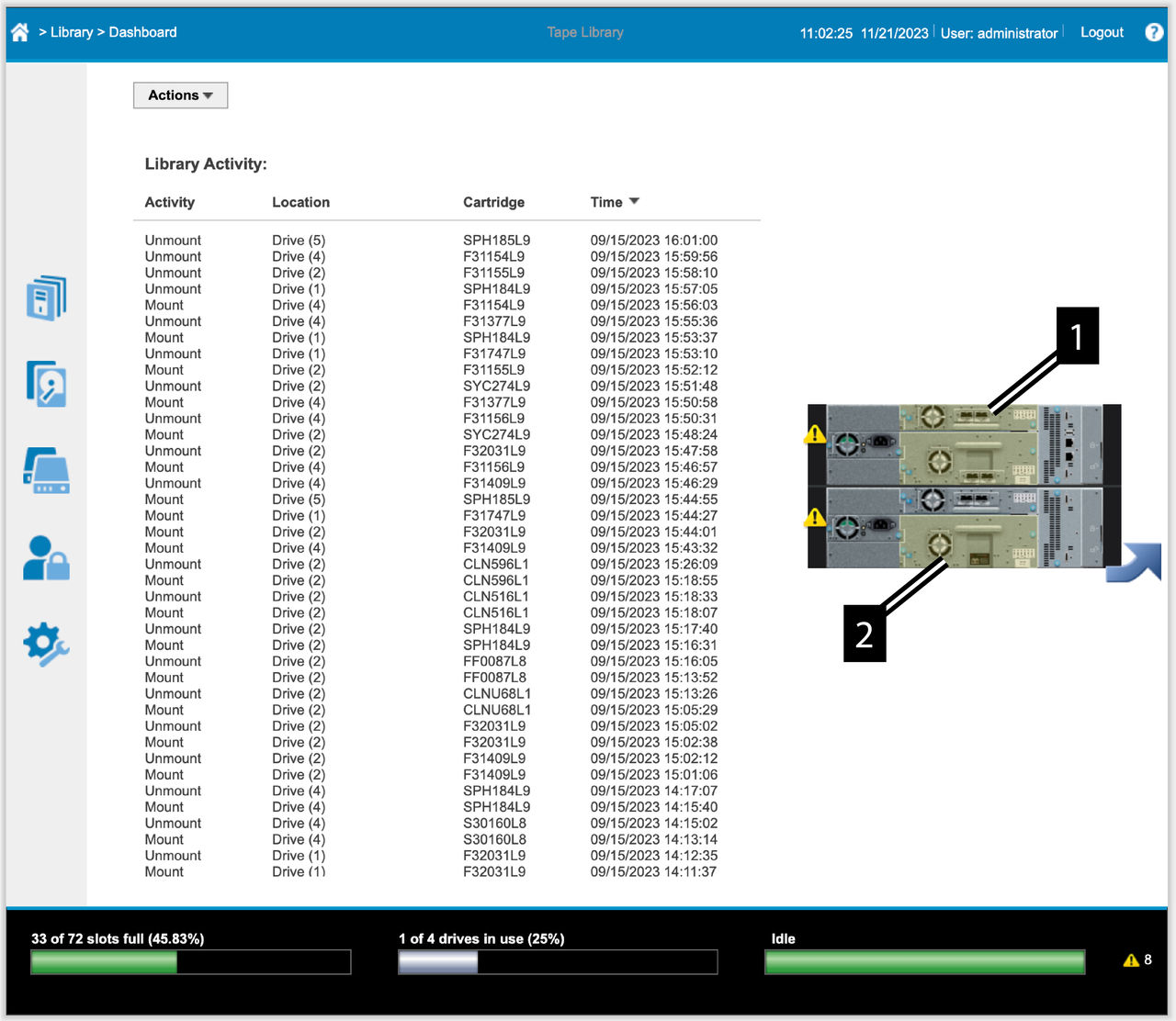

    请参阅 图 2,注意驱动器 (请参阅 12) 以黄色突出显示。 将光标放在突出显示的驱动器上,此时将显示一个弹出窗口来描述问题。
    图 2。 显示后面板的图形用户界面屏幕
