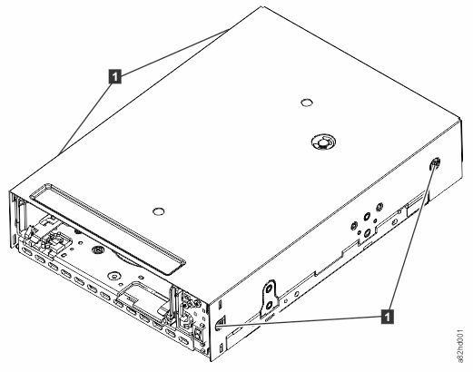

  2. 完成以下步骤以卸下 全高 驱动器的外盖:
    1. 卸下四颗外盖固定螺钉和垫圈 (1)。
    2. 抬起外盖而将其卸下。
      图 1。 从全高型磁带机卸下外盖
      从全高型磁带机卸下外盖

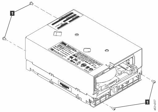

  3. 完成以下步骤以卸下 半高 驱动器的外盖:
    1. 卸下四颗外盖固定螺钉 (1)。 磁带机的每一侧都有两个螺钉。
    2. 抬起外盖而将其卸下。
