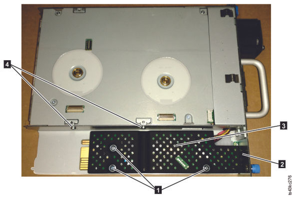

    图 1。 连接螺钉和塑料外盖
    连接螺钉和塑料外盖
    1 连接卡的螺钉
    2 塑料外壳
    3 连接卡(位于塑料外盖下)
    4 将磁带机体固定到机箱的螺钉(每侧两颗)。

    1. 卸下将机箱固定到磁带机体上的四个螺钉(机箱的每侧各两个 4)。
