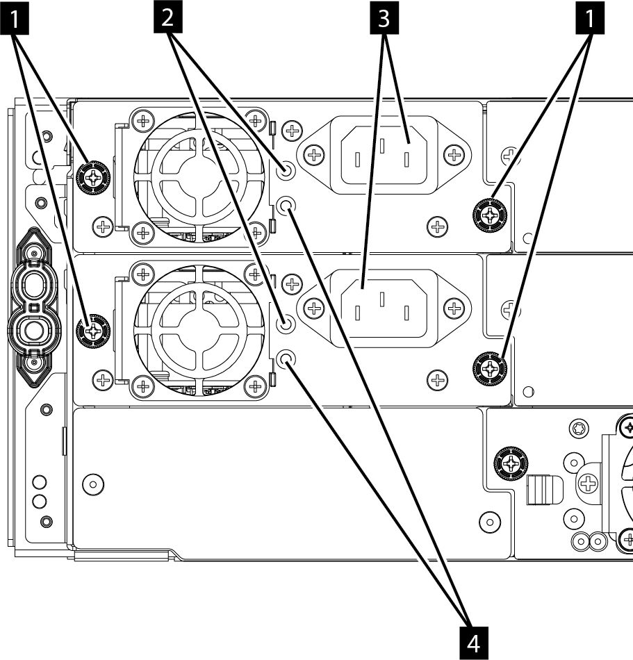

卸下电源
图 1。 电源
电源
表 1. 电源组件
1 蓝色翼形紧固螺钉
2 白色,连接交流电源时点亮。
3 交流电源插座
4 绿色,如果打开了库,那么点亮。
  1. 在磁带库后部找到发生故障的电源。 如果白色或绿色指示灯未点亮,那么表明电源发生故障。 请参阅故障诊断部分以获取更多详细信息。
  2. 从要更换的电源拔下交流电源线 (3)。
  3. 用手指拧松电源上的两个蓝色翼形紧固螺钉 (1)。
  4. 借助翼形螺钉(一边一个),缓慢地从模块背部将电源拉出 10 厘米(4 英寸)左右。
  5. 用一只手将电源完全从模块中卸下,另一只手托住底部。

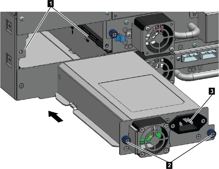

安装电源
图 2。 滑入新电源
滑入新电源
  1. 将新电源放到对齐导轨上 (1)。
  2. 将电源滑入模块,直到与模块背部面板平齐。
  3. 用手指拧紧蓝色翼形紧固螺钉 (2),以将其固定到模块。
  4. 将交流电源线连接到新电源 (3),然后将电源线插入插座。

验证电源安装和运行
  1. 如果将交流电源插入电源并打开磁带库,则白色 LED( 图 1 中的 2 )和绿色 LED( 图 1 中的 4 )都会亮起。
  2. 使用操作员面板或管理 GUI 来确认电源是否正常运行。 如果发生电源事件,那么现在应该将其清除。
