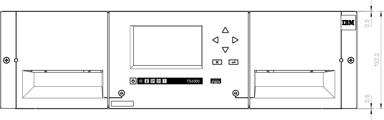

图 1。 前挡板高度
前挡板高度

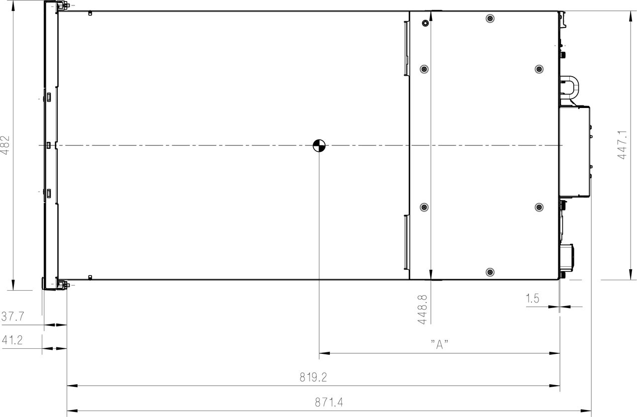

图 2。 从挡板前部到插入的磁带机箱上风扇后部的深度
