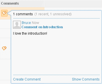

对模块中的工件添加注释时,这些注释会显示在工件注释侧边栏中,您在此侧边栏中一次可以查看一个工件。 但是,如果您对显示设置添加了“注释”列,那么在此模块中所有具有注释的工件旁边会显示注释图标。 这些图标用于指示注释的状态。 您可以将鼠标指针悬停在注释图标上以显示一个悬停帮助窗口;您可以在此窗口中查看注释、创建新注释或者显示工件的所有注释。 下表描述了可能会显示在“注释”列中的注释图标:

如果存在工件的最近注释,那么 "注释" 字段中将显示 "最近注释" 图标:
具有最近注释图标的工件
如果单击此图标,那么该工件的所有注释都将显示在侧边栏中; 但是,您还可以将鼠标悬停在该图标上,以显示针对该工件所作的最新注释:
注释悬浮文本
从悬浮式窗口中,您可以创建新注释或显示工件的所有注释。
