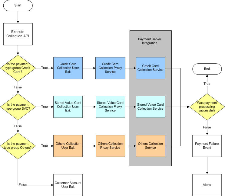

下图中显示了处理不同付款方式的付款时的不同阶段:
图 1。 支付处理

executeCollection API 将针对订单上的每种付款方式调用以下用户出口之一(取决于付款方式的 PaymentTypeGroup 属性)。 这些用户出口提供了相应的选项来供您选择是否插入用于授权和收款的定制逻辑。
  • YFSCollectionCreditCardUE
  • YFSCollectionCustomerAccountUE
  • YFSCollectionOthersUE
  • YFSCollectionStoredValueCardUE
有关用户出口的更多信息,请参阅 Javadoc
