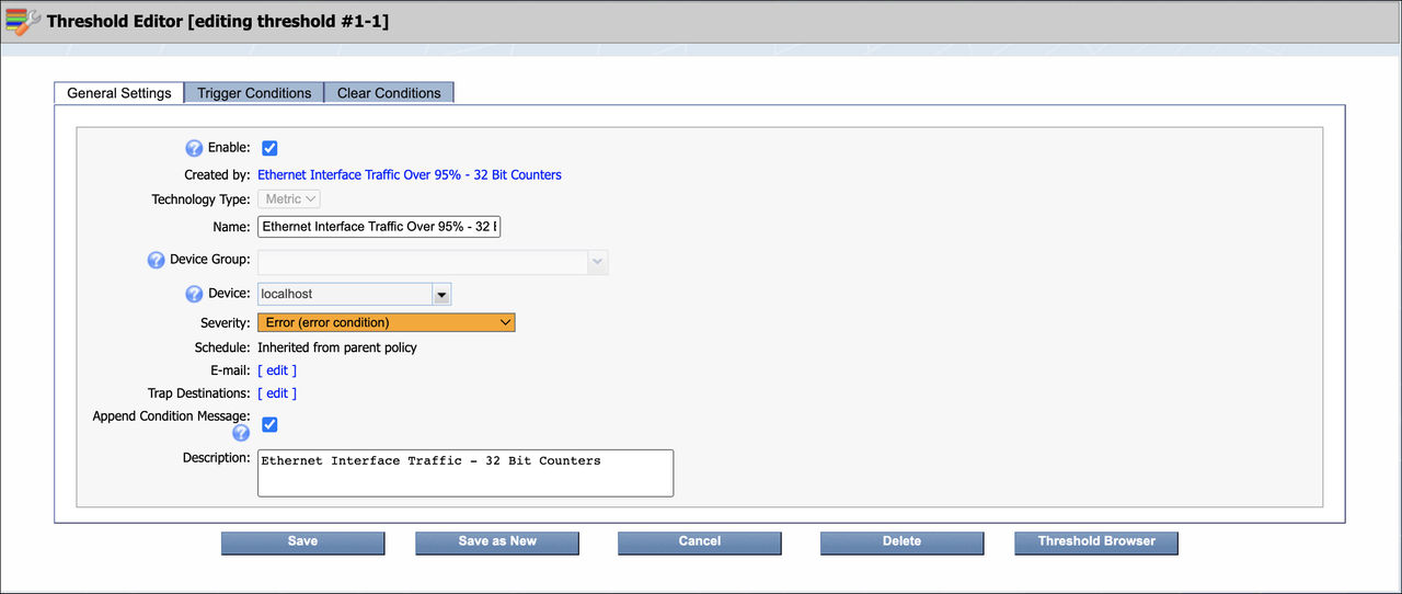

常规设置 "选项卡
"常规设置" 选项卡使您能够定义基本阈值设置。
  1. 选中 启用 复选框以使阈值处于活动状态。 禁用的阈值在阈值浏览器上以浅色文本显示。
  2. 编辑根据策略创建的阈值时,单击 " 创建者 "链接显示策略编辑器 ,您可以在其中编辑该策略。
  3. 单击 技术类型 下拉列表,然后从技术类型 度量中进行选择。

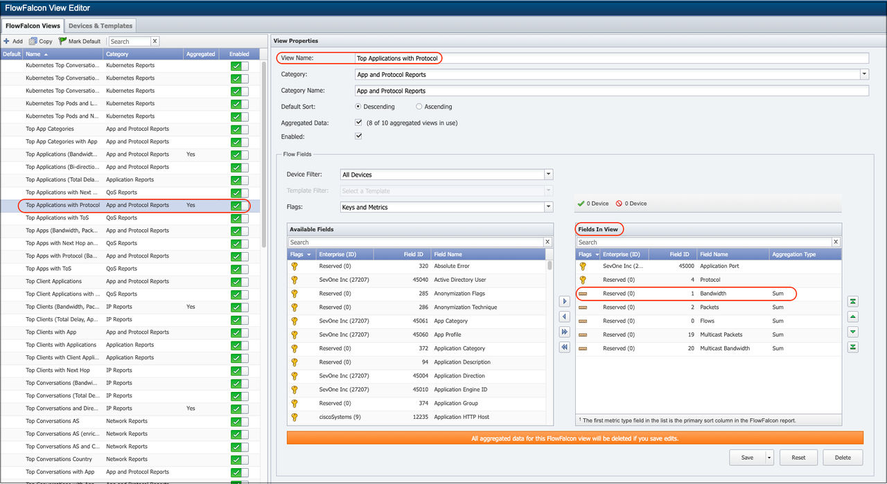

        注: 重要信息
        管理 > 流配置 > FlowFalcon 视图编辑器 > 选项卡 FlowFalcon 视图 > 在 名称 列中选择具有 带协议的顶级应用程序 的行。 在右侧面板中,您将看到:
        • 字段 视图名称 包含 具有协议的顶级应用程序。 请勿更改视图名称,因为在配置阈值时,字段 应用程序警报应用程序概要文件 将不可用。
        • 视图中的字段字段名称 列中包含具有 带宽 的行。 如果从 具有协议的顶级应用程序的 " 视图中的字段 " 表中除去了 "带宽" ,那么在配置阈值时, 应用程序警报应用程序概要文件 字段将不可用。
        flowFalconViewEditorForTopApplicationsWithProtocol

    2. 度量 -选择技术类型 "度量" ,以创建基于除流数据以外的任何数据触发的阈值。
      表示技术类型,度量
      createandeditthreshold
      • 名称 字段中,输入阈值的唯一名称。
      • 设备组 字段中,选择设备所属的一个或多个设备组/dev冰类型。
        注意:
        • 创建至少一个条件后,将禁用 设备组 下拉列表。
        • 只能在单个设备上创建多个阈值条件。
      • 设备 字段中,选择要触发阈值的设备。
        注意:
        • 创建至少一个条件后,将禁用 device 下拉列表。
        • 只能在单个设备上创建多个阈值条件。
      • 单击严重性下拉菜单,选择阈值触发警报时要在警报页面上显示的严重性。

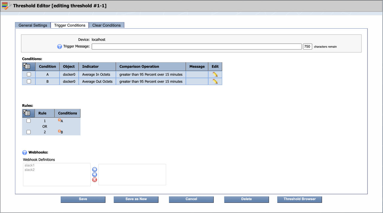

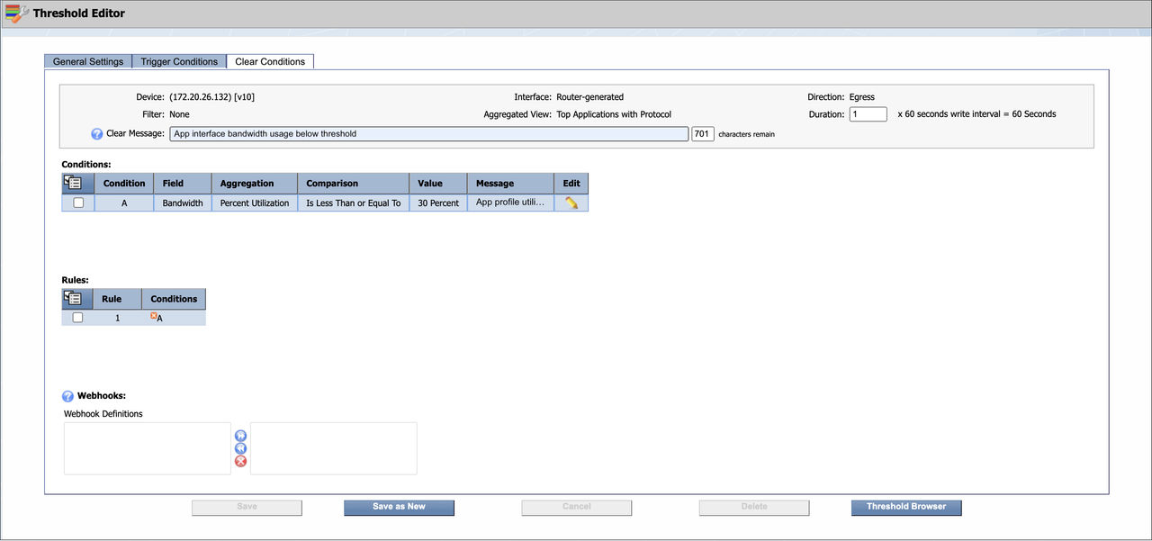

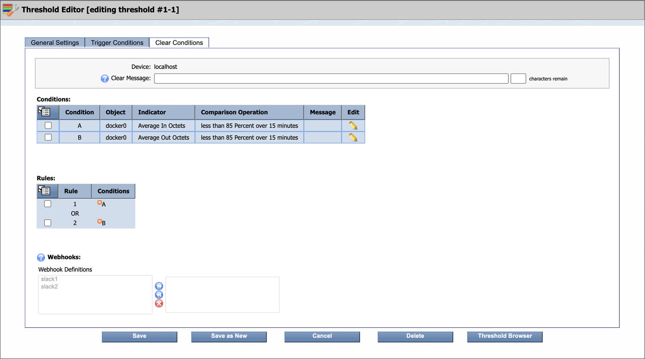

触发条件 "和 "清除条件 "选项卡
"触发条件" 选项卡使您能够定义触发阈值的条件以及定义触发/清除消息。
注: 如果选择定义触发条件,然后选择定义一个相互矛盾的明确条件,那么触发条件优先。
  • 定义触发条件以在某个值大于 10 时触发警报。
  • 定义一个清除条件以在同一事件大于 20 时清除警报。
如果该事物为 25 ,那么将触发警报,并且不会清除该警报。

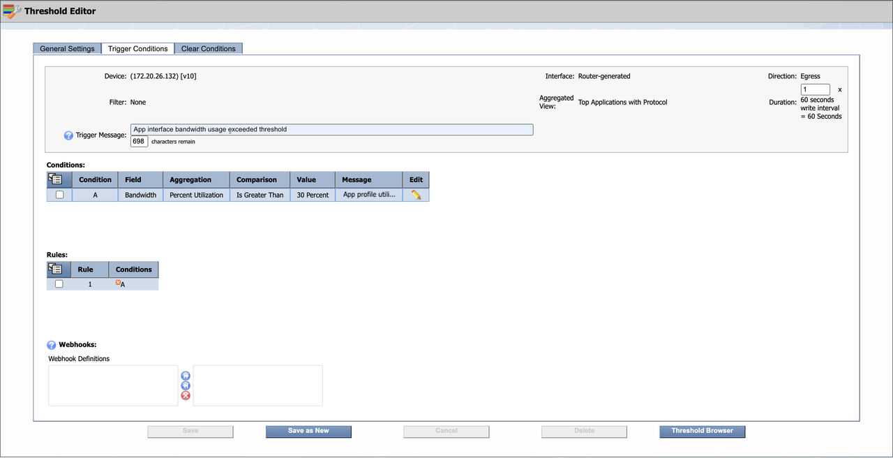

在 " 常规设置 " 选项卡中选择的字段 设备,接口 过滤器 将显示在 触发器条件 / 清除条件 选项卡中。
触发消息 / 清除消息 字段中,输入触发此阈值时要显示的消息。 选中 常规设置 选项卡上的 附加条件消息 复选框,以将特定于条件的定制消息附加到此触发条件消息。
注: 重要信息
定制消息变量 仅适用于 Metric 策略。 这些变量 不可 用于 策略。
持续时间 字段中,输入触发条件触发策略之前条件存在的时间长度。 您在此处输入的值将乘以您在 集群管理器 > 集群设置 选项卡> FlowFalcon 子选项卡上作为 写入时间间隔 输入的时间长度。
注: "写入时间间隔" 显示在此字段旁边。 缺省写时间间隔为 60 秒。 如果您希望触发条件在触发策略之前存在 5 分钟,请在 "持续时间" 字段中输入 5。 如果已更改写入时间间隔,那么您将需要在此处进行一些数学运算。
表示技术类型,度量
示例
表示技术类型,度量; 选项卡 "常规" 设置
thresholdBrowserGSExample
注: 由于阈值 以太网接口流量超过 95%-32 位计数器-localhost- docker0 具有 2 条件,因此 设备组 下拉列表处于禁用状态。 请参阅下面的 " 触发条件 " 选项卡的截屏以查看条件。
表示技术类型,度量; 选项卡触发器条件
thresholdBrowserTCExample
注: 目前只能在 策略上配置 Webhook。 添加 阈值时,虽然 Webhook 可视,但它们 已禁用 并且无法配置。
仅针对 策略生成的 阈值填充 Webhook; 此配置是只读的,无法编辑。 独立阈值 无法 配置 Webhook。
表示技术类型,度量; 选项卡 "清除条件"
thresholdBrowserCCExample

    重要信息: 从 " 常规设置 " 选项卡中,如果选择的 聚集视图具有协议的顶级应用程序 并且启用了 应用程序警报 ,那么缺省情况下, 字段 将设置为 带宽。 并且,字段 聚集 将设置为 利用率百分比
    字段将更改为% (百分比)。 这是 接口速度的百分比。 要获取接口速度,请使用 NetFlow 接口表。
    flowThresholdCreateCondition
    如果 NetFlow 应用程序概要文件的带宽利用率超过利用率百分比,那么将触发警报。 您可以查看从 事件> 警报生成的警报。
    appAlertsEvents

布尔 OR 运算符
要将多个条件组合为布尔值 OR 运算符,请创建两个或多个规则并将适用的条件添加到适用的规则,以便 "触发/清除条件" 选项卡显示第一个规则的条件或第二个规则的条件,或第三个规则的条件等。
示例
  • 创建 3 个条件,如下所示。
    thresholdAND
  • 创建条件 A , B 和 C 时,缺省情况下将创建 Rule 1 作为 A AND B AND C
  • 假设您希望规则为 A AND B OR C
  • 规则下,单击 policyOR-eg 上的 x 从规则 1 中删除条件 C。
    policyRules
  • 规则下,单击 policyRulesConditionsDropdown > 新建以创建新规则。 创建了规则 2,但没有为其指定条件。
    policyRules
  • 现在,在以下条件下选择条件 C. : 条件。 单击条件 下的 policyRulesConditionsDropdown 并选择添加到规则 2 ,将条件 C 添加到规则 2。 条件 C 现在归入规则 2。
    thresholdOR
