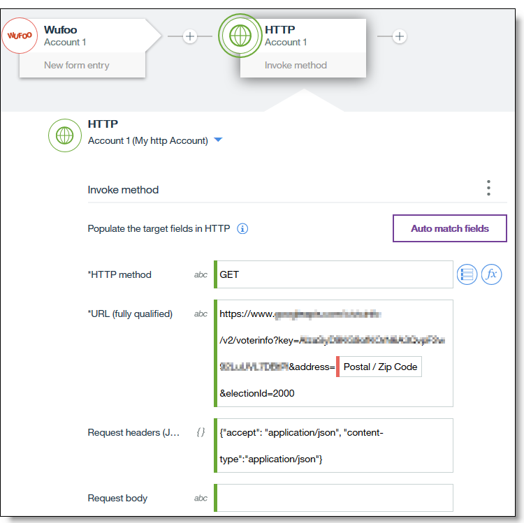

  5. 选择 HTTP 作为第一个目标应用程序,然后单击 Invoke method 作为触发流程时完成的操作。 在这种情况下, HTTP 连接器使用 GET 方法,根据提交表单中的邮政编码在 HTTP 端点上查找选举数据。
    • 在创建流之前,您已通过启用 API 并生成 API 密钥来配置对此端点的访问权。 因此,您需要指定 URL ,并附加 API 密钥、选民地址和选举标识符作为查询参数。
    • 您还可以使用 请求头 字段来指示响应的内容类型必须为 JSON。 (将 HTTP 节点添加到流后,通过单击 “请求标头” 标题的 “编辑映射” 来显示 “请求标头” 字段。)
    图 3。 配置 HTTP 调用方法操作
    配置 HTTP 调用方法操作

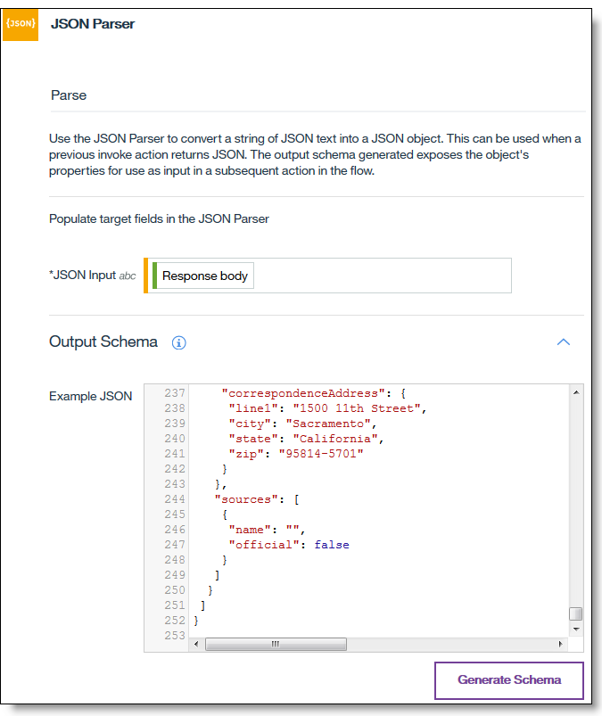

      现在,您可以使用 输出模式 字段来对 JSON 模式的结构进行建模。 您需要响应中的一些样本 JSON 内容。 您可以使用与 HTTP invoke 操作中指定的类似 URL ,通过浏览器调用 API 来获取这些内容。 例如:
      https://API_URL?key=API_KEY&address=POSTCODE&electionId=ID_VALUE
    3. 展开 输出模式 部分,并将样本响应粘贴到 示例 JSON 字段中。 此字段最多可接受 16,000 个字符,因此您可能需要先缩短样本 JSON 内容,然后再将其粘贴。 例如,只能添加数组或列表的一个条目。
      图 5。 配置输出模式
      配置输出模式
    4. 单击 生成模式 以将样本 JSON 字符串转换为 JSON 对象。 您可以在 JSON 模式 字段中查看结果。
      图 6。 从示例 JSON 生成的 JSON 模式

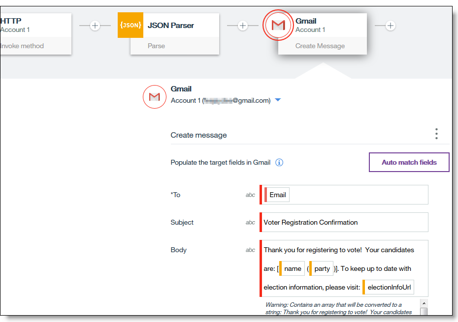

  7. 选择 Gmail 作为最终目标应用程序。 展开 电子邮件,然后选择 发送电子邮件 作为操作。 将收件人的电子邮件地址映射到在 Wufoo 表单中输入的电子邮件地址。 指定电子邮件的主题,如 " 选民登记确认 "。 使用 JSON 解析器生成的文本字符串和已解析字段的组合来构造电子邮件主体。
    图 7。 已完成的 Gmail 字段示例
    已完成的 Gmail 字段的示例
