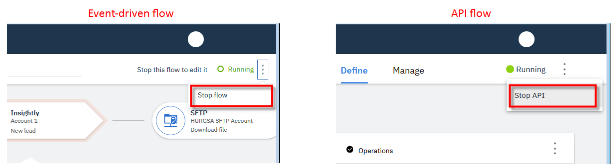

  • 从流编辑器中,使用流编辑器的 "选项" 菜单 [37] 来启动或停止流。 以下示例显示了用于停止正在运行的流的选项。 如果流处于编辑方式,那么显示的选项将使您能够启动流。
    用于停止流的流编辑器菜单选项

    • 如果您当前正在查看正在运行的流,请使用流编辑器的选项菜单 [此处] 来停止该流。
      用于停止流的流编辑器菜单选项
