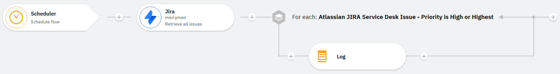

      以下示例显示了完整流。
      图 6。 完整流程
      模板流

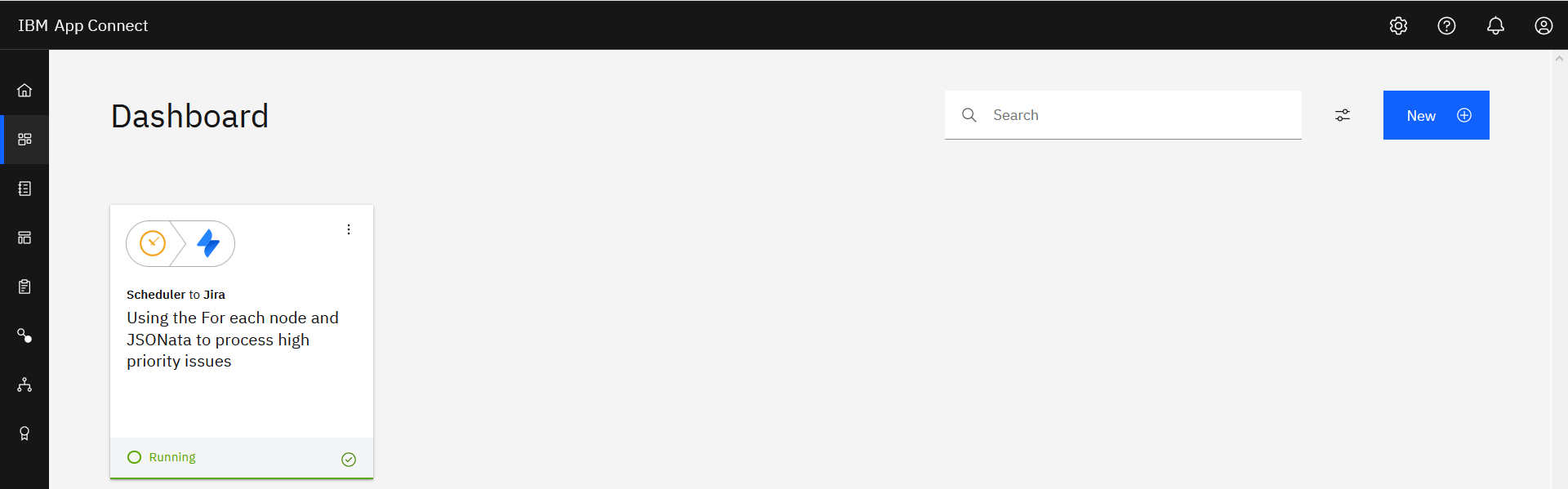

  18. 要测试流,请单击 启动流,然后单击 仪表板 以退出流。
    您的流程显示在 Designer 仪表板上,并且正在侦听您的事件,该事件是用于运行和检索问题的调度程序。
    图 7。 Designer 仪表板上的流磁贴,显示流正在运行并正在侦听事件。
    仪表板上流磁贴的示例
