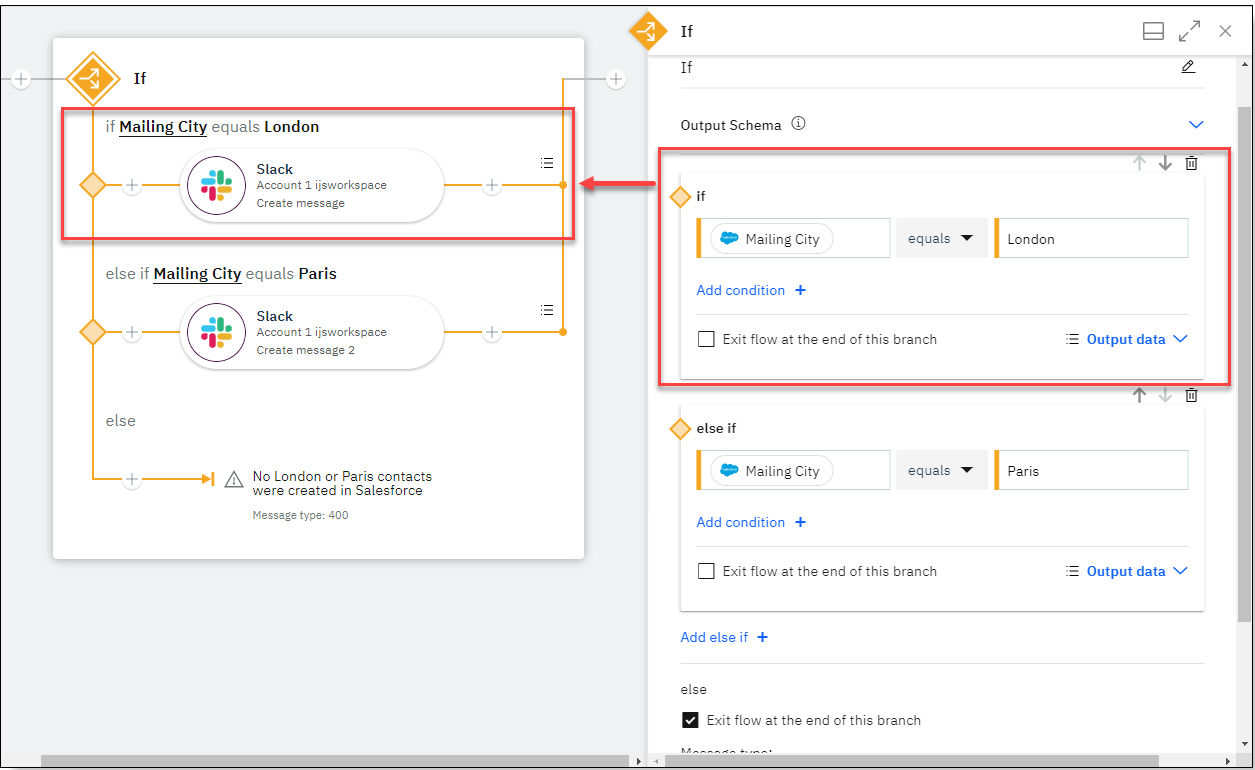

为了说明 If 节点的工作方式,我们将使用在创建新的 Salesforce 联系人时触发的示例流。 如果联系人位于伦敦,我们希望向伦敦销售团队发送消息,或者如果总部位于巴黎,则向巴黎销售团队发送消息。 如果联系人不在伦敦或巴黎,我们希望生成一条消息来表明这一点。

  2. 通过定义一个或多个 If 条件以及在这些条件为 true 时要执行的操作来配置第一个 if 分支:
    1. If 面板中,定义第一个 If 条件,如下所示:
      1. 在最左边的字段中单击,然后在流中插入来自先前节点的映射; 例如,新 Salesforce 联系人的 Mailing City
      2. 选择比较运算符。
        图 4: If 条件的比较运算符
        If 条件的比较运算符
      3. 如果适用,请在最右边的字段中将值指定为文本或映射。
      图 5。 单个 If 条件的示例
      单个 If 条件的示例

  3. 如果 If 节点需要多个基本 "if A, do B; else do C" 定义,请配置所需的 else if 分支,然后配置 else 分支。
    提示: 将条件逻辑添加到流时,数据将向下移动与条件匹配的第一个分支。 因此请密切关注您的分支机构的顺序。 此外, If 节点的分支上的目标应用程序 (以及嵌套的 If 节点) 只能看到来自分支中先前操作的数据; 它们无法看到来自其他分支的数据。
    1. 可选。 配置一个或多个 else if 分支,如下所示:
      1. 从 " If " 面板中,单击 添加 else if 以添加 else if 分支,然后定义一个或多个 If 条件。
      2. If 节点上,通过将一个或多个操作或工具箱节点添加到 else if 分支来定义当这些条件为 true 时应该发生的情况。
      具有 if 分支和 else if 分支的 if 节点
    2. 可选。 如果要在不满足上述分支中的任何条件时执行某些操作,请配置 else (终态) 分支。 在 If 节点上,使用 else 分支上的 (+) 图标来添加一个或多个操作或工具箱节点。
      图 9。 通过单击加号图标将节点添加到 else 分支

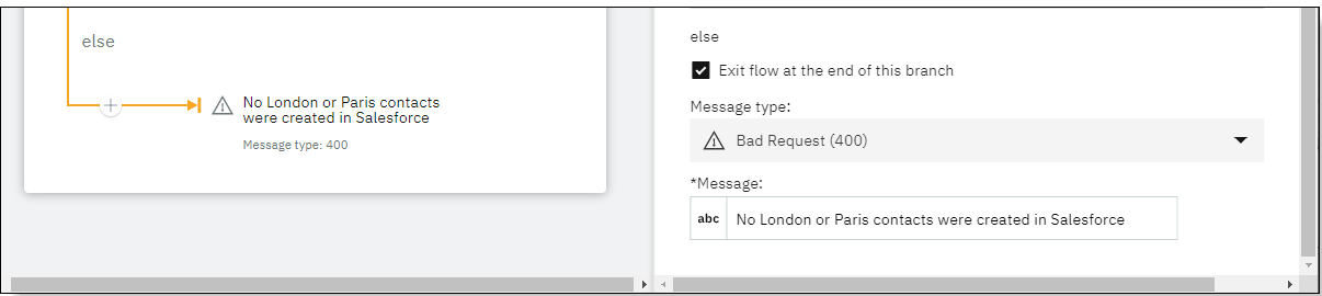

  4. 可选。 如果要在 If 节点上的任何分支的末尾退出流,请完成以下步骤:
    1. 单击 If 节点以打开 " If " 面板。
    2. 找到并选中相关分支的 在此分支末尾退出流 复选框。
      请记住: 如果在 If 节点之后添加操作,那么可以针对 If 节点上任意数量的分支选择 在此分支结束时退出流 ,只要至少一个分支继续处理,以便将数据传递到目标应用程序。 如果 If 节点位于事件驱动的流的末尾,那么该流可以在所有分支上退出。
    3. 选择要写入日志的消息代码,并编写自己的消息以伴随它。 此消息的最大长度可以是 128 个字符。
      图 10. 此分支的样本设置结束时的出口流
