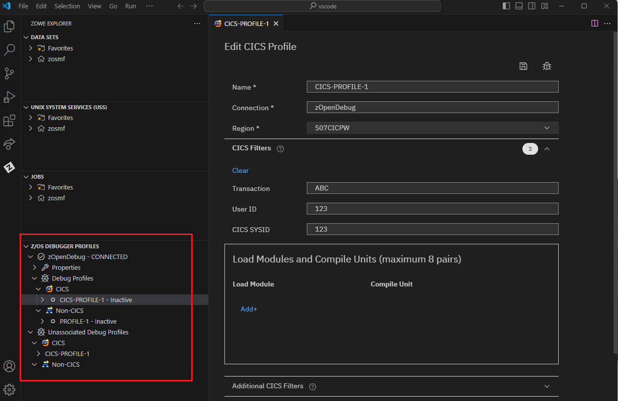

可以在z/OS调试器配置文件视图中创建和管理调试配置文件。 安装 Z Open Debug4.0 后,该视图将与 Zowe Explorer 集成,并显示在 Zowe Explorer 中。
“z/OS Debugger 概要文件”视图
创建 CICS 概要文件
要创建新的 CICS 概要文件,请完成以下步骤:
  1. z/OS调试器配置文件视图中,右键单击CICS节点并选择创建调试配置文件。 显示欢迎页面。 单击 "让我们开始"打开调试配置文件编辑器。 可选择 "不再显示"跳过此欢迎页面。
  2. 调试配置文件编辑器中,指定所需的值,并按照使用 Z Open Debug 为 CICS 应用程序创建调试配置文件中的说明保存配置文件。
  3. 保存调试配置文件,将其添加到Z 打开调试配置文件视图的CICS节点下。

  1. z/OS调试器配置文件视图中,右键单击非CICS节点并选择创建调试配置文件。 显示欢迎页面。 单击 "让我们开始"打开调试配置文件编辑器。 可选择 "不再显示"跳过此欢迎页面。
  2. 调试配置文件编辑器中,指定所需的值,并按照使用Z Open Debug为非 CICS 应用程序创建调试配置文件中的说明保存配置文件。
