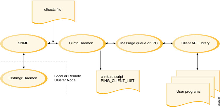

下图显示了集群管理器、Clinfo 以及集群节点之间的关系。
集群管理器和 Clinfo 实现
要让 Clinfo 按预期运行, clhosts 文件必须包含所有 PowerHA SystemMirror 服务器和客户端节点的 IP 地址,这样 Clinfo 才能与之通信。 Clinfo 守护进程通过 SNMP 从 PowerHA SystemMirror 服务器节点获取信息,该节点上正在运行群集管理器守护进程 (clstrmgr )。 在启动期间,clinfo 守护程序按如下所示读入 clhosts 文件,以确定哪些节点可以通过 SNMP 进行通信:
  • 对于与 clstrmgr 守护程序在同一服务器上运行的 clinfo 守护程序,它将读入基于本地服务器的 /usr/es/sbin/cluster/etc/clhosts 文件,该文件仅包含与回送地址相关联的 IP 地址。
  • 对于在客户端节点(即未运行 clstrmgr 守护进程的节点)上运行的 Clinfo 守护进程,为实现最高可用性,基于客户端的 /usr/es/sbin/cluster/etc/clhosts 文件应包含所有 PowerHA SystemMirror 服务器节点的 IP 地址。 这样,如果某个 PowerHA SystemMirror 服务器节点不可用(例如断电),客户端节点上的 clinfo 守护进程就可以尝试通过 SNMP 连接到另一个 PowerHA SystemMirror 服务器节点。
如果 Clinfo 在启动时与本地 SNMP 进程通信未成功,那么它未获取集群映射,因此无法尝试连接至另一个 SNMP 进程。
