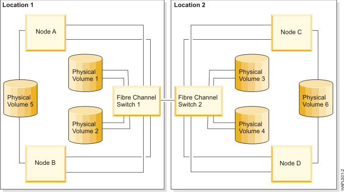

下图是使用 SAN 的 LVM 分割站点镜像的配置示例。
图 1。 使用 SAN 的 LVM 分割站点镜像配置
显示使用使用 SAN 的 LVM 分割站点镜像配置的不同位置的两个环境。
您可以对连接到两个位置中每个位置的至少一个节点的磁盘进行镜像。 在此示例中,物理卷 4 通过光纤通道交换机 1 和光纤通道交换机 2 连接,对于位置 1 上的节点 A 和节点 B 以及位置 2 上的节点 C 可用。 位置 1 上可以有 PV4 的镜像。 仅在一个位置 (PV5 和 PV6) 上连接到节点的磁盘无法跨位置镜像。
您可以使用 AIX LVM 镜像池功能来确保在两个位置之间正确且完整地镜像数据。 如果物理卷 1 和物理卷 2 位于一个镜像池中,并且物理卷 3 和物理卷 4 位于另一个镜像池中,那么 LVM 允许在每个位置上存在一个完整数据副本。 您必须使用 superstrict 镜像池来保证每个位置存在一个完整数据副本。
