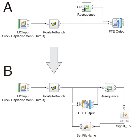

如果样本零售场景已扩展为与多家分店配合使用,那么通常将把流实例设置为与其他实例配合使用,以优化吞吐量。
有了其他实例,库存应用程序将接收和处理来自不同分店的消息,并打乱接收到的数据的顺序。使用 FTEOutput 节点的消息流可能在任意给定时间打开并处理多家分店的文件,同时开始构建文件。
有了多流处理,就无法保证库存应用程序的数据输出的顺序是接收到时的顺序。必须在最后收到特定分店的 End of Data 记录,这样该文件将只在完成后关闭。产品数据的顺序是 XML 格式的,且可使用任何顺序编写。
下图显示了两种解决此问题的方法。在顶部的流中,Resequence 节点放在 FTEOutput 节点之前。Resequence 节点根据插入每条记录的序号,控制分店入局消息通过该节点进行传播的顺序。要保持分店产品数据的完整性,将插入消息组标签(例如,分店名),以确保 Resequence 节点只收集其目标分店的产品。但是,Resequence 节点要求属于同一分店(序列组)的消息仅由单个线程进行处理。此场景不同于多实例操作的原始要求。将实现正确的序列,代价是无法进行多实例流操作。
如果按照底部的流所示对消息进行重新设计,将解决此冲突。此处的 Resequence 节点放在 FTEOutput 节点之后。
Re-sequenceFTEOuput
该流现在可以在多线程方式下运行,以产品数据达到输入终端的顺序编写产品数据。来自 FTEOutput 节点的输出由 Resequence 节点捕获,Resequence 节点在传播记录之前,始终等待接收最后一条记录。End of Data 记录将直接发送到 Resequence 节点,仅当该节点收到分店的全套记录后,才会传播记录。Filter 节点将废弃数据记录,并只将 End of Data 记录发送到 FTEOutput 节点。FTEOutput 节点现在可以关闭文件并调用代理程序来传输该文件。
此设计使 FTEOutput 节点能够在使用其他实例的流中运行,并保持以特定文件为目标的数据的完整性。

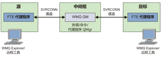

与 WMQFTE 集成
基本样本使用临时 Integration 节点 FTE 代理程序。有关如何将 WMQFTE 远程代理程序与 Integration 节点代理程序配合使用以及如何使用 IBM Integration Explorer Tooling 来创建传输并检查传输进度的详细信息,请参阅 此链接在新窗口中打开 欢迎使用 WebSphere MQ File Transfer Edition
