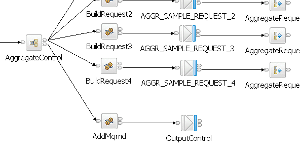

选项 3 类似于以下截断的映像:
AddMqmd Compute 节点包含类似于以下示例的 ESQL,以允许将控制消息写入队列:
CREATE COMPUTE MODULE AggregationOut_AddMqmd

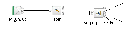

AggregateReply 节点有两个输入终端:In 和 Control。如果您同时使用这两个终端,请记住 Control 终端的使用是可选的,将数据提供给 AggregateReply 节点的最有效方式是,在扇入流的 Filter 节点前包含一个 MQInput 节点。Filter 节点用来根据适当的情况,将入局消息传递到 AggregateReply 节点的 In 或 Control 终端。在消息流中使用此方法,而不是使用两个 MQInput 节点:一个用于 In 终端,另一个用于 Control 终端。扇入流类似于下图:
Filter 节点需要类似于以下示例的 ESQL 模块,以确保消息传递到 AggregateReply 节点的适当终端:
