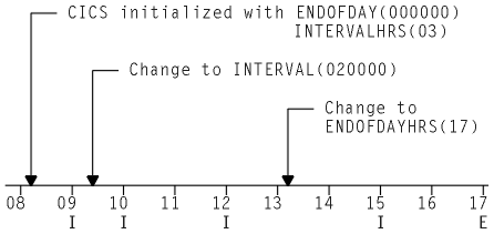

CICS 会定期记录系统和资源统计信息 (如果 RECORDS 开关处于打开状态) ,频率由 INTERVAL 选项控制。 这些统计信息称为 时间间隔统计信息。 在日终时间 (ENDOFDAY 选项) , CICS 记录 日终统计信息,这是自上次重置以来的时间间隔的统计信息,无论开关是否开启,确保每天至少写入一次统计信息。 在系统管理设施 (SMF) 数据集上进行记录,并在记录后重置计数。
初始化 CICS 时,将调整第一个时间间隔的长度,以便将整数个时间间隔保留到每天结束时间为止。 如果更改记录时间间隔,那么将对当前时间间隔进行相同的调整。 结束时间 (无论是否更改) 的到达将结束当前记录时间间隔。 统计信息写出后,必要时再调整下一个时间间隔,使记录时间间隔将剩余时间平均划分为下一个日终时间。
注: 无论是否记录时间间隔的统计信息,都会进行这些调整。 因此,如果要捕获所有统计信息,请通过将记录时间间隔设置为 24 小时来设置 SETTING ON 或让日终记录覆盖所有这些统计信息。
以下示例说明了这些规则。 I 指示时间间隔记录, E 指示日终记录。 系统使用 STATRCD冷启动,该选项用于设置录音开关的初始值,设置为 ON。
此示例显示了使用 ENDOFDAY (000000) 和 INTERVALHRS (03) 初始化的 CICS 。 还有对 INTERVAL (020000) 的更改和对 ENDOFDAYDAY (17) 的更改。 标记为从 08 到 17 的时间刻度显示针对 9 的 I ,针对的 10,12 和 15 以及针对 17 的 E。
