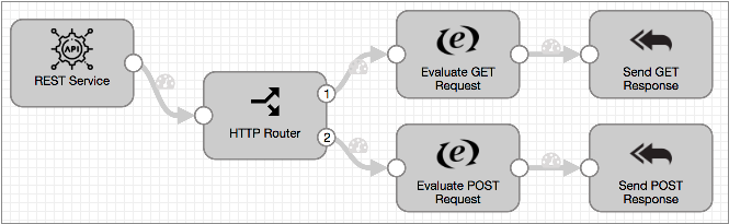

示例流程展示了如何在微服务流程中使用 REST 服务和多个发送响应到源目标
流程画布 (flow canvas)
示例流程使用 HTTP 路由器处理器根据 REST API 请求方法和路径参数将数据路由到不同的流,执行附加处理,然后将记录传递到发送响应到源 目标目标将记录传回 REST 服务 ,并指定状态代码,在本例中,200 表示 OK。 流量错误处理也会将记录传回 ,并带有 400 Bad Request 状态代码。 REST 服务源会将收到的记录生成一个响应,并将其发送给发起客户端。
流程说明包含使用 curl命令行HTTP 客户端与之交互的操作指南。
