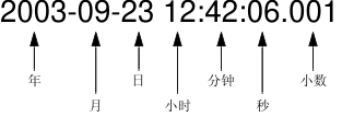

下图显示具有定界符的 DATETIME YEAR TO FRACTION(3) 值。
图 1. 具有定界符的 DATETIME 值示例
字符串“2003-09-23 12:42.06.001”是 2003 年的字面值,其中“-09-23”是九月份的第 23 天,“12:42.06.001”表示中午 12 点后的 42 分 6 秒零 1/1000 秒。结束图片描述
