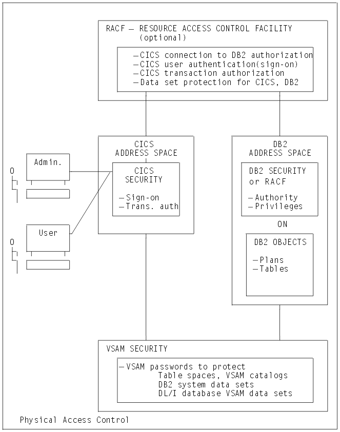

图 1 显示了 CICS Db2 环境中涉及的安全性机制。
图 1。 CICS Db2 安全性机制概述
显示了四种安全性机制: CICS 安全性, Db2 安全性, RACF (资源访问控制设施) 和 VSAM 安全性。 CICS 安全性在 CICS 地址空间中,在登录时认证用户,并检查用户是否有权使用事务。 Db2 安全性或 RACF,在 Db2 地址空间中,检查用户对 Db2 对象 (例如计划和表) 的权限和特权。 RACF(可选) 可用于验证是否允许 CICS 系统连接到 Db2; 以在登录到 CICS时认证用户; 检查 CICS 用户是否有权使用事务; 以及保护 CICS 和 Db2 数据集和库免受未经授权的访问。 VSAM 安全性 (可选) 使用 VSAM 密码来保护表空间, VSAM 目录, Db2 系统数据集和 DL/I 数据库 VSAM 数据集。
