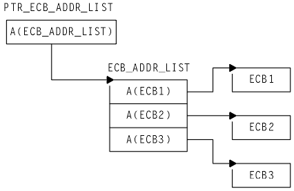

下图显示了如何使用 ECBLIST 参数指向欧洲央行地址列表,这些地址又指向各个 ECB。 请注意, ECBLIST 变量是指向列表的第一个地址的指针。
图 1。 ECBLIST 选项, EXEC CICS WAITCICS
此图显示 PTR_ECB_ADDR_LIST 中指向 ECB_ADDR_LIST 的 A (ECB_ADDR_LIST)。 此列表具有 A (ECB1) , A (ECB2) 和 A (ECB3) ,它们分别指向 ECB1, ECB2 和 ECB3。
