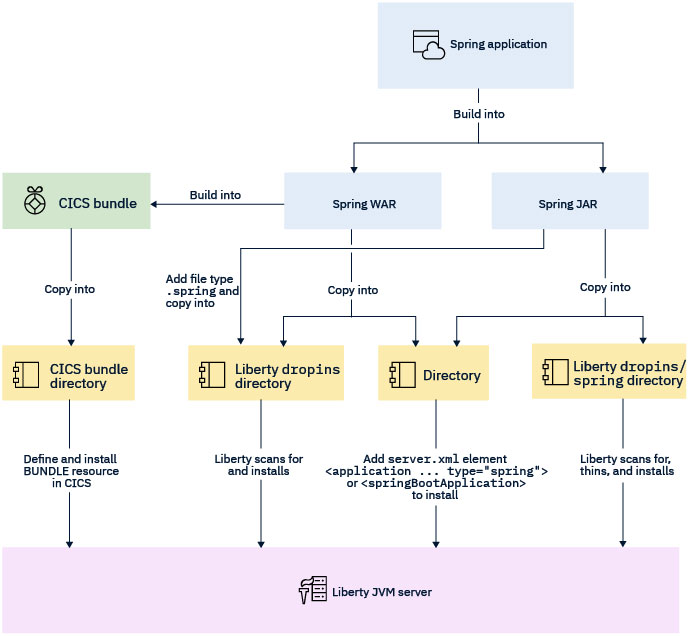

下图显示了在 CICS上运行 Spring Boot 应用程序时可以使用的不同选项。
