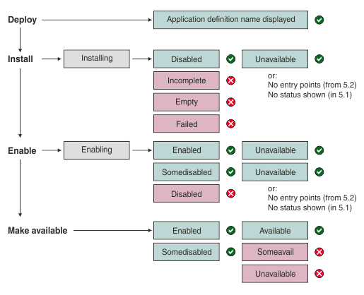

图 1 显示了您在应用程序生命周期的供应阶段所执行的操作,以及每种情况下的相应临时状态,启用状态和可用性状态以及可能的错误状态。
图 1。 应用程序生命周期:供应
将应用程序部署到平台,然后安装该应用程序,然后启用该应用程序,然后使其可用。 在图后的列表中说明了每种情况下的相应临时状态,启用状态,错误状态和可用性状态。
  • 通过以下方式部署 CICS 应用程序项目:将其导出至 zFS 上平台的主目录,并在 CMAS 数据存储库中针对应用程序版本创建 APPLDEF 资源定义。 在完成此过程后,Cloud Explorer 视图显示应用程序版本对应的应用程序定义的名称。
  • 安装应用程序时,Cloud Explorer 视图中会在安装进行阶段显示状态 INSTALLING。 安装完成时,应用程序的预期状态为 DISABLED 和 UNAVAILABLE。 如果应用程序不包含应用程序入口点,那么 Cloud Explorer 视图会将其显示为可用性状态。 如果应用程序安装在 CICS TS 5.1 区域中,那么不会显示可用性状态。
  • 如果在安装后针对应用程序显示了状态 "不完整" , "空" 或 "失败" ,请遵循 诊断应用程序错误 中的过程对问题进行故障诊断。
  • 启用应用程序时,Cloud Explorer 视图中会在启用进行阶段显示状态 ENABLING。 启用完成时,应用程序的期望状态为 ENABLED 和 UNAVAILABLE。
  • 如果在 "启用" 操作后显示应用程序的 SOMEDISABLED 或 DISABLED 状态,请遵循 诊断应用程序错误 中的过程对问题进行故障诊断。 在必要时可以使 SOMEDISABLED 状态的应用程序变为可用,但是尚未启用的束的应用程序入口点在此操作期间将不会变为可用。
  • 您可以使启用状态为 SOMEDISABLED 的应用程序变为可用。 但您必须注意两个因素。 如果启用状态为 SOMEDISABLED,那么在启动或重新启动某个区域时,不会复原应用程序的可用性状态。 此外,也无法使用 DFHDPLOY 实用程序将应用程序自动部署为目标状态 AVAILABLE。 有关更多信息,请参阅 使用 DFHDPLOY 实用程序自动部署和取消部署 CICS 应用程序
  • 将应用程序设置为可用时,该应用程序的预期状态将更改为 ENABLED 和 AVAILABLE。 如果应用程序的状态显示它没有应用程序入口点或安装在 CICS TS 5.1 区域中,那么不需要 "使其可用" 操作。
  • 如果在 "使其可用" 操作后显示应用程序的可用性状态 SOMEAVAIL 或 UNAVAILABLE ,请遵循 诊断应用程序错误 中的过程对问题进行故障诊断。

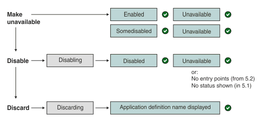

图 2 显示了在应用程序生命周期的取消供应阶段执行的操作,以及每种情况下的相应临时状态,启用状态和可用性状态以及可能的错误状态。
图 2。 应用程序生命周期:取消供应
使应用程序不可用,然后将其禁用,然后将其废弃。 在图后的列表中说明了每种情况下的相应临时状态,启用状态,错误状态和可用性状态。
  • 将应用程序设置为不可用时,该应用程序的状态会更改为 ENABLED 和 UNAVAILABLE。 如果应用程序的状态显示它没有应用程序入口点,或者它安装在 CICS TS 5.1 区域中,那么不需要 "设为不可用" 操作。
  • 禁用应用程序时,Cloud Explorer 视图中会在禁用进行阶段显示状态 DISABLING。 禁用完成时,应用程序的预期状态为 DISABLED 和 UNAVAILABLE。 或者,状态可以显示应用程序没有应用程序入口点,或者它安装在 CICS TS 5.1 区域中。
  • 如果在 "禁用" 操作之后为应用程序显示了状态 SOMEDISABLED ,请遵循 诊断应用程序错误 中的过程对问题进行故障诊断。
  • 废弃应用程序时,Cloud Explorer 视图中会在废弃进行阶段显示状态 DISCARDING。 废弃完成后,在 Cloud Explorer 视图中将不再显示该应用程序名称。 而是显示应用程序版本对应的应用程序定义的名称。
