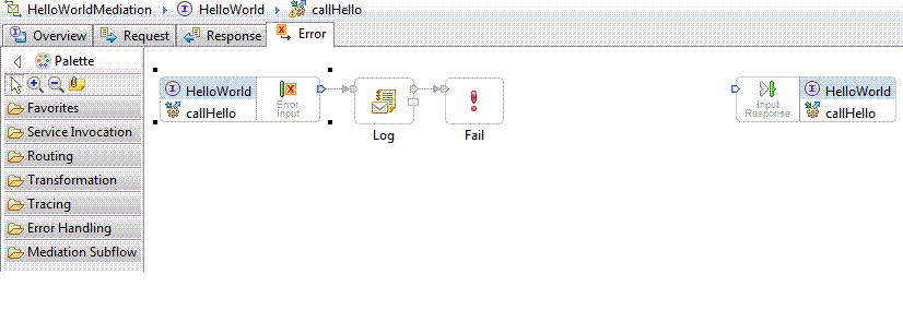

您可以使用错误流来审计和停止可能在操作请求或响应流中发生的意外错误。例如,可以使用“消息记录器”来捕获服务消息对象,然后将记录器连接到“失败”原语。当请求或响应流中原语的未连接 fail 终端中发生错误时,将执行错误流。
具有“消息记录器”和“失败”原语的错误流

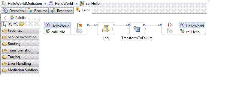

您也可以使用错误流来使用服务消息对象的 failInfo 元素中提供的信息并返回未建模故障消息。 在错误流中,只需将 failureString 从 failInfo 映射到建模故障消息并连接到输入故障节点即可。然后,当请求或响应流中发生 WSDL 故障时,会将故障消息返回到客户机。
具有连接到输入故障节点的“消息记录器”和“映射”原语的错误流
