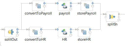

为了缩短聚集的整体处理时间,可以同时调用多个服务,而不是按顺序处理各个服务。
在缺省情况下,分支聚集块(例如图 1 所示的分支聚集块)将不会以并行方式进行处理。
图 1. 分支聚集块
分支聚集块 1
