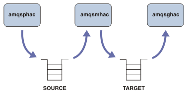

此示例说明了使用单实例队列管理器的可重新连接的客户机。
消息由 amqsphac放置在队列 SOURCE 上,由 amqsmhac传输到 TARGET ,并由 amqsghacTARGET 检索; 请参阅 图 1
图 1。 可重新连接的客户机样本
消息由 amqsphac 放入队列 SOURCE ,由 amqsmhac 传输到 TARGET ,并由 amqsghac 从 TARGET 检索
请执行以下步骤来运行这些样本。
